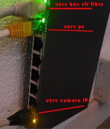

je viens de terminer l'installation matériel et logiciel d'un commutateur de ports internet ,mais il a un fonctionnement bizarre ?
pc connecté et une caméra ip. (en "8" )
https://www.zupimages.net/up/22/15/476l.jpg

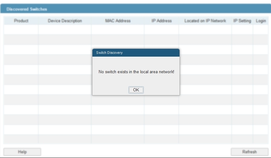

je suis connecté a internet ,le pc fonction bien, mais dans "outils" quand je veux voir les divers adresses
il me "sort" aucune connexion internet ????...
https://www.zupimages.net/up/22/15/jukd.jpg

Ce que tu montres est un commutateur Ethernet / un switch Ethernet. Ethernet et Internet ne sont pas la même chose.
D'ailleurs, tu ne le précises pas, s'agit-il d'un TL-SG108E de la marque TP-Link ?
Tu ne précises pas non plus ce qui est branché sur les ports 1 et 2 du switch.
Dans la plupart des cas, tu ne dois pas brancher la "fibre" directement sur un switch. Il faut brancher un routeur sur le switch, comme la box d'un fournisseur d'accès à Internet.
Ce routeur sera lui-même directement connecté à la fibre ou il le sera par l'intermédiaire d'un boîtier ONT.

la connectique, j'ai fait ça.
https://www.zupimages.net/up/22/15/og55.jpg
le branchement va de la box (sortie Ethernet) vers le switch
le logiciel ne vois aucune connexion alors que j'ai bien la connexion internet sur le pc ?

Et tu tentes d'utiliser le Easy Smart Configuration Utility installé depuis le CD présent dans l'emballage ou une version à jour téléchargée depuis le site de TP-Link ?
https://www.tp-link.com/fr/support/download/tl-sg108e/
Je ne connais pas particulièrement le logiciel mais as-tu essayé de le faire fonctionner après avoir désactivé le pare-feu de Windows ?
Marsh Posté le 11-04-2022 à 21:12:12
bien vu !!
c'était kaspersky qui le bloquait , merci
