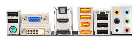

Bizarre ton "Je le connecterais bien en HDMI ou DisplayPort, mais ma mobo ne possède en standard que cette sortie DVI" parce que:
http://www.gigabyte.fr/products/pr [...] id=3309#ov
J'y vois bien un port VGA, un DVI mais aussi un HDMI et un DisplayPort.

Je pense qu'il faudra que tu passe par la sortie DisplayPort (si tu as donné la bonne référence de carte mère, elle dispose en effet d'une sortie DP).
Sur les HD4000, tu n'as que du DVI Single Link normalement.

Oh mince ! J'avais mal regardé et j'avais pris ça pour le port eSATA !
Merci à vous deux pour cette précieuse information.
Apparemment ma bonne vieille carte mère est capable de plus de choses que je ne le pensais...
Du coup je suppose qu'elle pourrait supporter nativement la résolution 2560x1080, sans besoin de carte graphique additionnelle ?

Le port DP te permettra de monter jusqu'a 2560 x 1600, donc oui.
Les specs de la carte mère ne le précisent pas, apparemment à l'époque c'était le boxon d'expliquer que ca dépendait aussi du GPU intégré au CPU.
