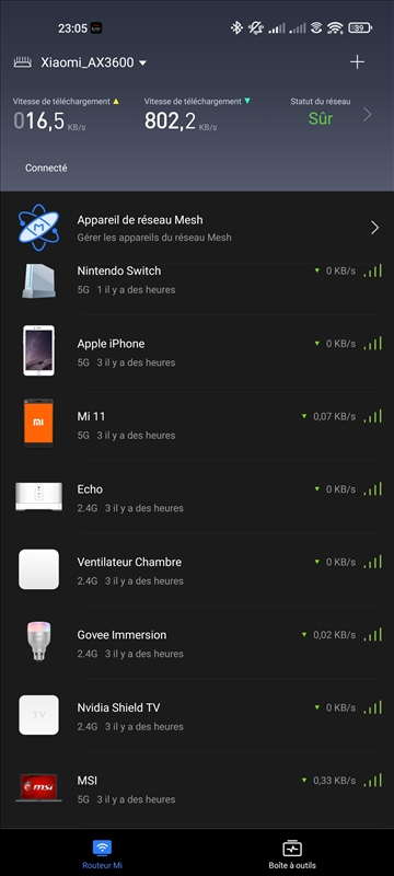

J'ai ce routeur Xiaomi AX3600 derrière une Freebox pop en mode bridge, j'ai paramétré en mode Wi-Fi double bande au démarrage et cela n'a posé aucun soucis avec le matériel suivant chez moi :
Ampoule Yeelight 3D
Ampoule Yeelight Buanderie
Ampoule Yeelight Bureau
Ampoule Yeelight Chambre
Ampoule Yeelight Cuisine
Ampoule Yeelight Entrée
Ampoule Yeelight Salon
Apple iPhone 7
Apple TV 4K
Aspi Roborock
Aspi Roborock 2
Caméra Salon
DS218+ NAS Synology
Echo Amazon
Echo Amazon Bureau
Echo Amazon Spot
Echo Amazon Télé
Govee Immersion
Kindle Amazon
Meross Couloir
Meross Moustique
Meross Multiprise
Meross Recharge
Meross Télé
Mi Air Purifier 2
Mi 11
Mi Control Hub
MSI PC
Nintendo Switch
Nvidia Shield TV
Poco X3 NFC
Raspberry Jeedom
Smart TV TCL
Sonos Beam
Surface Microsoft
Ventilateur Chambre
Ventilateur Salon
https://rehost.diberie.com/Picture/Get/r/54478

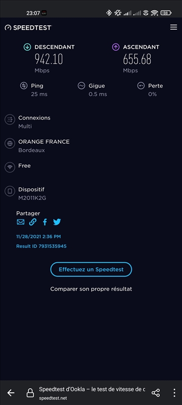

Tout le monde s'est connecté en 2.4ghz ou en 5ghz selon les composants disponibles, le wifi 6 en prime. Débit wifi constaté sur smartphones, Apple TV 4K, TV TCL multiplié par 3 ou 4 par rapport à la Freebox, stable et paramétrable.
Exemple de speedtest depuis mon Mi 11 en wifi 6 posé sur mon canapé à 5 mètres du routeur.
https://rehost.diberie.com/Picture/Get/r/54479

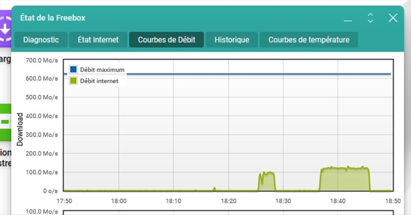

Quand tu parles de gros fichiers, c'est quoi pour toi, je télécharge des fichiers de 50-60 Go à environ 100 Mo/s avec un débit régulier, là c'est un test avec un fichier de 53Go, je n'ai pas de matériel me permettant de tester un débit supérieur au 100 Mo/s (que des cartes gigabit ici)
https://rehost.diberie.com/Picture/Get/r/56588

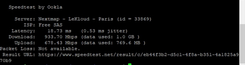

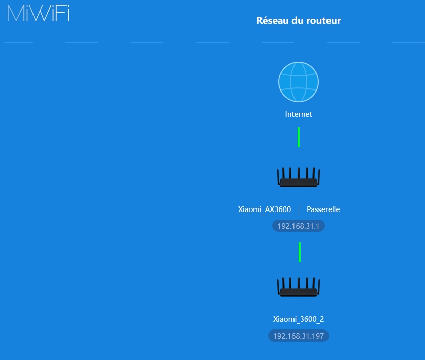

Perso ce que j'apprécie beaucoup avec ce Xiaomi Ax3600 c'est le système mesh avec mon second Ax3600 dans mon bureau sur lequel est branché mon Nas sans perte de débit, pratique pour les dls direct sur le Nas.
https://rehost.diberie.com/Picture/Get/r/56600

Les 2 tests sont en filaire, le PC sur le Ax3600 principal (passerelle) et le Nas DS218+ sur le Ax3600_2 qui est lui relié en mesh au principal.
https://rehost.diberie.com/Picture/Get/f/56813
