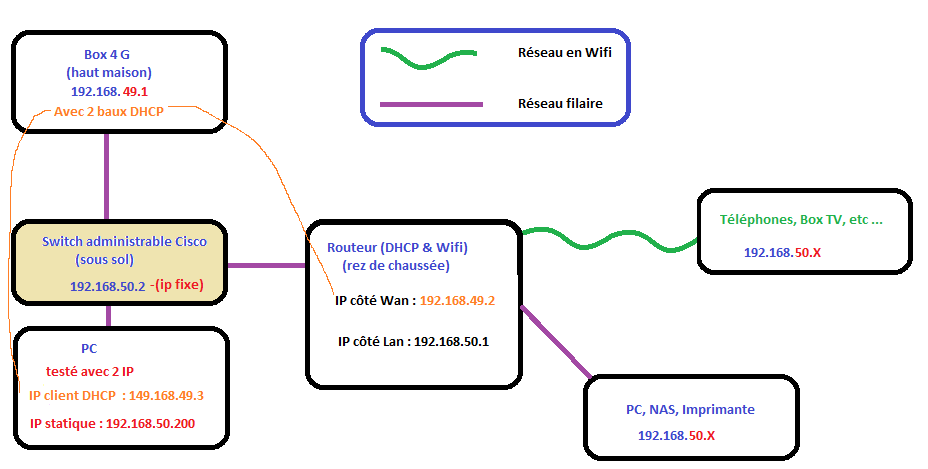

J'imagine que le problème doit être tout bête, cependant ça fait des heures que je suis dessus (j'ai même testé mes câbles Ethernet).
Avant j'avais un réseau comme cela (et tout fonctionnait bien) :
https://nsa40.casimages.com/img/2021/01/17/210117020200508226.png
Puis, j'ai acheté un Switch Cisco "SG250-10P" (en reconditionné sur https://www.amazon.fr/dp/B01GZ1VXYO [...] 31_TE_item, ça m'a coûté à peine plus cher qu'un TPLink)
Et depuis, je galère.
Voilà ma nouvelle configuration réseau :
https://nsa40.casimages.com/img/2021/01/17/210117020504317618.png
Le Switch ne fait pas DHCP, j'ai donc saisi manuellement la config IP du PC# 2 =>  tout est OK.   Je suis bien sur internet.
Cependant, la routeur n'a plus accès à la box 4G (led Wan rouge) :o . Depuis mon PC#2, je n'arrive pas à m'y connecter (pas même de ping).

J'ai suivi tes conseils et j'ai donc fait en sorte que mon switch et mon routeur soient dans la même classe d'ip (192.168.50.X, avec un sous masque en 255.255.255.0).
J'ai donc cette configuration réseau :
https://www.zupimages.net/up/21/03/rv3q.png
Tout le monde a Internet (clients du Switch et du routeur)  mais c'est du grand WTF.
1) Mon Switch est le nœud central, dessus arrive ma box 4G, un PC et mon routeur (sur l'entrée Wan).
2) Mon routeur n'est pas fichu de délivrer une IP au switch via DHCP.  Quand je suis derrière mon routeur, je n'arrive pas à accéder à mon switch (raison pour laquelle j'ai attribué une IP fixe à mon switch).
3) Derrière mon Switch, quand j'opte pour une IP automatique, mon PC devient client DHCP de la Box 4G. J'ai accès à Internet, mais je n'arrive pas à contacter mon routeur et tout ce qui est derrière (alors que tout ce beau monde relié à la box 4G a Internet).
4) Derrière mon Switch, quand j'opte pour une statique de la plage de mon routeur (par exemple 192.168.50.200). Je perds l'accès à Internet. Impossible de joindre ma box 4G et mon routeur. Seul Mon switch me répond.
5) Sur mon Routeur, le Switch est reliée sur le port Wan.  Je change cela, en optant pour un port Ethernet "classique" du routeur.    Illico, mon routeur et tout ce qui ce qui est derrière perd Internet.  Derrière mon Switch, quand je prend une IP de la classe de mon routeur (192.168.50.200), je peux joindre mon routeur et tout ce qui est derrière. Mais impossible de joindre mon Switch ou la box 4G.
Quand je fais un ipconfig /release puis /renew, je repasse client DHCP de ma box 4G. Avec à nouveau accès à internet, au switch et à la box 4G (mais plus au routeur).
Dans la soirée, à un moment j'ai désactivé le DHCP de la box 4G. Résultat, plus d'internet pour personne (j'ai du faire une réinit de la config).
Bref, je suis toujours paumé, je me retrouve avec deux sous réseaux qui ne savent pas communiquer entre eux.  D'un routeur infoutu de faire son job avec l'un des sous réseau, mais qui taffe bien avec l'autre.
J'ai des idées, je me demande notamment si le fait que le switch arrive sur un port Wan du routeur n'explique pas ce merdier.  Cependant, je n'arrive pas à trouver de solution malgré plusieurs heures passées dessus  et des dizaines de réinitiations des switch/routeur/box 4G :fou:

Essaie effectivement de suivre les conseils de Ivy gu, ta config pour utiliser la fonction routage n'est pas bonne.
Si tu veux vraiment faire 2 réseaux, la config là devrait être meilleure
https://zupimages.net/up/21/03/kxdq.png
Route à ajouter sur la box 4G : 192.168.50.0 255.255.255.0 192.168.49.4
A vérifier tout de même en fonction des matériels, je n'ai aucun de ceux-ci à dispo pour tester.

Merci pour vos réponses.
En rentrant du boulot, je me suis précipité pour appliquer vos préconisations.
Plan#1 Déactivation du DHCP côté routeur et abadon du port Wan => Tout va bien derrière le switch.  Mais tout est Ko derrière le routeur (qui se retrouve sans internet). Les clients du routeur ont perdu leurs IP.   Mon Routeur permet de transformer un Lan en Wan, j'ai donc fait ça, mais ça revient comme si on était sur un port Wan, avec des clients perdus.
Plan#2  Impossible d'ajouter la route sur la box 4G : 192.168.50.0 255.255.255.0 192.168.49.4
Tout simplement la box 4G ne propose pas cette possibilité.
Je fais le reste du schéma.  Tout le monde a internet. Mais les 2 sous réseaux ne peuvent communiquer (normal il manque la route de la box).
Plan#3  J'en ai raz le bol...  J'abandonne l'idée initial de mettre mon switch en place central.
J'ai mis la box 4G en tête de réseau.  Elle est reliée au port Wan du Routeur (qui devient le nœud central du réseau).
Le Switch et ses clients sont donc clients DHCP du routeur.  Et tout fonctionne à merveille, tout le monde peut (enfin) se parler.
J'ai pris note du dernier schéma (imprimé et posé près du routeur), pour le mettre en œuvre quand je changerai de box internet
Encore merci pour votre aide  [:d4buff]

Tu aurais pu t'en tirer autrement : en activant le routage sur le PC du réseau 49 et en mettant la route vers le réseau en 50 sur le PC lui-même :
C'est moins propre, puisque ça oblige à faire des routes sur chaque PC connectés sur le réseau 49, mais ça aurait marché.
Le principale c'est que ça fonctionne.
