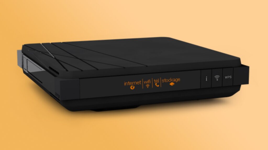

c'est une livebox orange, ce modele:
https://c0.lestechnophiles.com/www. [...] y=6a2fa8d6
je ne sais pas si je peux y voir le trafic de memoire!je ferai le test demain en debranchant le cable.
