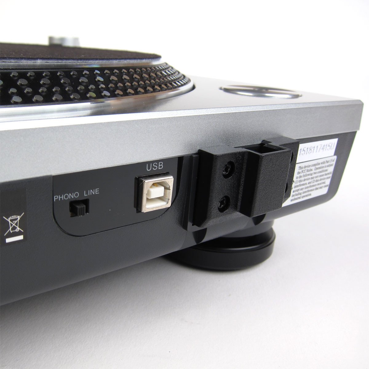

Bonsoir,
Il me semblait que cette platine ne possédait pas de fil mise à la terre (ground). Mais, habituellement, le bruit serait un "rumble" plus que des grésillements. Ta platine pourrait-elle également se connecter via une prise usb? Alors peut-être que le curseur (usb ou line) situé à l'arrière, ne serait pas sur la bonne sortie. C'est à vérifier.

Ta platine dispose d'une sortie pré-amplifié au niveau ligne, et elle est relié sur une entrée "aux" de ton ampli, donc un câble de masse "GND", n'est pas nécessaire.
Par-contre, il faut vérifier au dos de la platine que l'interrupteur de pré-ampli RIAA est bien sur "line" (pour niveau ligne), et non sur "phono".

Je vais essayer d'enregistrer mais effectivement c'est peut être comme tu le suppose un rumble (Je connaissais pas le terme avant de rechercher et ça se rapproche beaucoup de ce que j'ai)
J'était déjà relié en Line, si je suis sur phono aucun son ne sortait de l'ampli.
