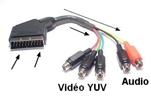

| NicoDarko a écrit : J'ai donc trouvé un adaptateur péritel YUV sur le net (http://www.connectic.fr/images_articles/126320.jpg) |
Il faudrait exactement l'inverse.

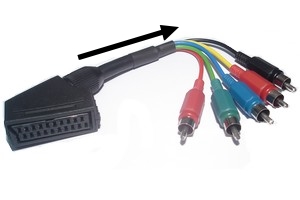

| IBM360 a écrit : |
C'est à dire ça ?
J'aimerais juste être sûr que ma télé l'accepterait (ou non) ![]()
Marsh Posté le 26-02-2011 à 22:14:00
| NicoDarko a écrit : J'aimerais juste être sûr que ma télé l'accepterait (ou non) |
Comme déjà indiqué : très probablement pas, sauf si ta TV est récente et traite le YUV en entrée Péritel.

j'aurais besoin de conseils techniques. J'ai acheté un lecteur blu ray (Sony BDP-S470). Je compte acheter une bonne télé pour aller avec prochainement, mais pour l'instant j'ai toujours mon ancienne télé à tube cathodique (ici). J'ai relié mon lecteur blu ray par 3 câbles composites (rouge, blanc, jaune), mais la qualité vidéo est vraiment pas terrible. Et après quelques recherches j'ai appris que ce câble composite est est la pire façon de rendre la vidéo (la péritel est de bien meilleure qualité).
Mais voilà, le blu ray n'a pas de prise péritel, alors comment avoir une meilleure qualité d'image ? Il ne reste que la prise HDMI ou YUV, mais ma vieille télé n'a aucunes de ces prises. J'ai donc trouvé un adaptateur péritel YUV sur le net (http://www.connectic.fr/index.php? [...] itel%20YUV)
mais je ne sais pas si ça marcherait. Ma télé pourra t-elle traiter le signal YUV ?
