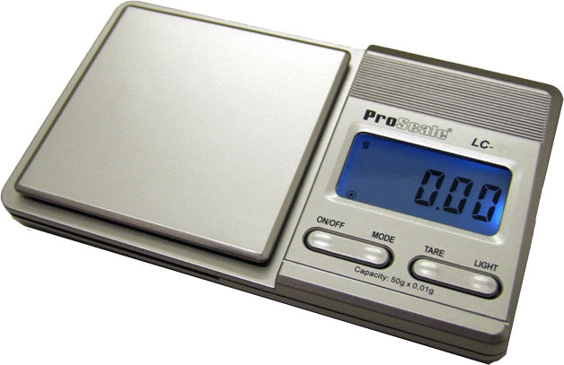

Si t'a 20€ à dépenser, tu peut toujours essayer avec un pèse-cellule, pour vérifier la force d'appui : http://www.audiophonics.fr/pese-ce [...] -6360.html
