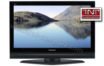

Photo et Caractéristiques :
http://img299.imageshack.us/img299/6453/404x290th42px71eps2.th.jpg
Désignation :
PANASONIC TH-37PX71E
Téléviseur Plasma 94 cm (37" )
PANASONIC TH-42PX71E
Téléviseur Plasma 106 cm (42" )
[color=green]PANASONIC TH-50PX71E
Téléviseur Plasma 127 cm (50" )
Date de sortie (approx.) : Mars 2007
Technologies : Plasma
Technologie Panasonic V-Real 2, Dalle G10
Aspect (ratio) : 16:9
Surface visible : 94cm (37" ) / 106 cm (42" ) / 127cm (50" )
Résolution / Fréquence : 1024 x 720/ 1024 x 768 / 1366 x 768
Taux de contraste : 10000:1
Couleurs : 29.0 Milliards
Caractéristiques Audio / Vidéo et Tuner du téléviseur Plasma PANASONIC
HD Ready : oui : entrée numérique HDMI ou DVI compatible HDCP + 720 lignes mini. + entrée analogique YUV + format 16:9
Traitements de l'image : Progressive Scan : balayage progressif en 1 seule passe
DCF 3D (Digital Comb Filter) : Filtre en peigne fin permettant une image plus nette et plus douce
Panneau Plasma G10 progressif
Système de gestion des couleurs 3D avancé
Contrôle pixel par pixel
MACH Enhancer
Réduction des perturbations de l'image
Réduction du bruit vidéo
Audio : Système audio : 2 x 10 Watt RMS
2 Haut-parleurs : 160 mm × 42 mm
10% THD
Mode Ambiance
Mode son : Musique / Parole
Tuner TV : 1 tuner NICAM Stéréo
Nombre de chaînes : 100
Systèmes de réception :
- PAL B / G / H, I, D/K
- SECAM B/G, D/K, L/L'
- AV-NTSC : PAL-525/60, NTSC, M-NTSC
Réception diffusion : Stéréo NICAM -B, G, I, L, German (A2)
Afficheur : PLL
Compatibilité CATV Hyper-bande (câble)
Tuner TNT (numérique) : 1 tuner TNT (DVB-T / Tuner Numérique Terrestre)
Compatible MPEG2 (flux de 1ère génération, non utilisable avec des flux HD)
Guide TV : oui
Teletexte : oui (1200 pages)
FASTEXT / LIST / TOP version 2.5
Fonctions TV : PAT (Image et texte côte à côte)
Format image : Auto /16:9 / 14:9 / Just / 4:3 / Zoom1 / Zoom2 / Zoom3
Système de couleur : NTSC / PAL / PAL 60Hz / SECAM/M-NTSC
Modes image : Standard / Dynamique / Cinema
Système de contrôle Viera Link (CEC)
Economiseur d'écran
Q-Link
Mise en veille programmable
Verrouillage enfant
Mode économiseur d'énergie
OSD en 10 langues
Lecteur de cartes intégré : PCMCIA
Réglage de l'inclinaison : non
Compatible Support Mural : oui
Connectique du téléviseur LCD/Plasma PANASONIC TH-42PX71E
Entrées Vidéo : VGA • HDMI (x2) • Péritel (x2) • YUV
Entrées HDMI v.1.2 compatibles CEC (une seule télécommande pour plusieurs appareils)
Entrées numériques compatibles HDCP (protection contre la copie)
HDMI et YUV : 480/60i, 480/60p, 576/50i, 576/50p, 720/50p
HDMI : 1080/50i/60i, 1080/50p/60p
Entrées Audio : RCA Stéréo
Autres entrées : Antenne TV
Sorties Audio : RCA Stéréo
Autres informations du téléviseur LCD/Plasma PANASONIC TH-42PX71E
Aspect / Couleurs : Noir Laqué
Dimensions pied compris : 727 x 1020 x 330 mm (H x l x P)
Dimensions sans pied : 680 x 1020 x 97 mm (H x l x P)
Poids Net : 34.00 Kg
Poids (sans pied) : 27.00 Kg
Consommation en marche : 270 Watt
Consommation en veille : 0.7 Watt
Accessoires fournis : Télécommande + Piles
Manuel
Attaches câbles
Cordon d’alimentation
Mode d'emploi
Garantie Pan Européenne
Pied de table
Autres Informations : Alimentation AC 220 - 240 V, 50/60 Hz
Température de fonctionnement : de 0°C à 35°C
Humidité de fonctionnement : de 20% à 80% (sans condensation)
Signaux PC :
- VGA, SVGA, XGA, SXGA (compressés)
- Fréquence de balayage horizontal : 31 - 69 kHz
- Fréquence de balayage vertical : 59 - 86 Hz

Panasonic PX71
Présentation de la petite famille:
http://www.lcd-compare.com/images/pdts/xlm/PANTH42PX71E.jpg
http://www.son-video.com/Images/LogoLabels/HDready_TNT.gif
Cette famille d'écran plasma appartient à la dixième génération d'écran de ce type construite par Panasonic et mise sur le marché en Mars 2007.
C'est la dernière gamme HDready sortie par Panasonic, et à ce titre elle est considérée comme le modèle le plus abouti de la marque dans cette catégorie.
Cette famille comprends 3 modèles:
TH-37PX71
TH-42PX71
TH-50PX71
Tout le monde aura compris que le nombre avant PX indique la taille de la diagonale en pouces.
Chaque modèle à été diffusée en deux variantes:
TH-??PX71E
TH-??PX71EA
Le modèle PX71E ne semble plus désormais diffusé, meme si de nombreux commerces l'ont encore en catalogue (ils distribuent en réalité le PX71EA)
Les différences entre les deux modèles ne sont pas toutes connues. Les différences suivantes semblent cependant établies:
- Les connectiques ne sont pas agencées de la même manière. Le PX71EA est mieux adpatés à un montage mural.
- Le PX71EA serait une version revue et corrigée du PX71E. Un certain nombre de problèmes de fiabilité seraient corrigés.
- Les usines de production des deux modèles ne seraient pas les mêmes.
Attention: ne pas confondre avec le PX7E qui est une version dégradé du PX71E... Certains vendeurs peu scrupuleux n'hésiterons pas à vous orienter vers ce modèle lorsque vous demanderez le PX71.
