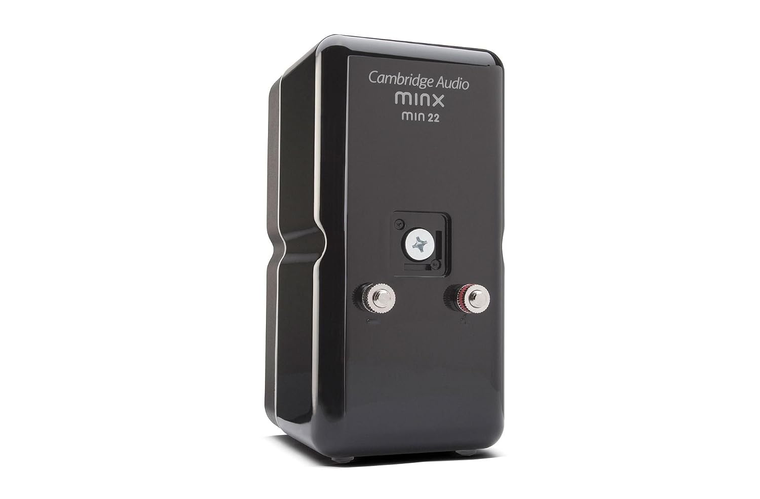

J'aimerais me rabattre sur ces enceintes : https://www.son-video.com/article/e [...] in-22-noir avec ces pieds : https://www.son-video.com/article/p [...] erecherche
Sachant qu'elles seront collées à mon canap et que je recherche pas vraiment un gros son, mais surtout un effet surround convaincant, est ce une bonne option ?
J'ai vu qu'elles étaient limitées a 120hz mais ça à l'air pas mal, les basses des HERA 100 (55hz) me conviennent déjà largement (de toute manière je compléterai avec un caisson ultérieurement)
L’impédance est ok (8 ohms), le rendement est de 88 (contre 91 pour les HERA 100 et 90 pour la MIA 10) , est ce que ce sera ok malgré tout ?
Edit : j'imagine que celles-ci avec 86db c'est même pas la peine ? https://www.son-video.com/article/e [...] in-12-noir

Je vais très probablement commander les Cambridge Audio Minx Min 22.
Il faudra que je règle le "crossover" de l'ampli sur 120hz pour ces enceintes c'est bien cela ?
Merci à vous !
Marsh Posté le 23-01-2019 à 15:03:05
| Shuu a écrit : Je vais très probablement commander les Cambridge Audio Minx Min 22. |
| Citation : Réponse en fréquence : 120 Hz - 20 kHz |
Oui, 120Hz, ou plus (mais pas moins, sinon ça fait un "creux/trou" dans la réponse en fréquence)... ![]()
Marsh Posté le 23-01-2019 à 15:04:50
Okay nickel !
Ca sera correctes comme enceintes pour compléter le setup HERA 100 / MIA 10 malgré le rendement a 88db ?
Marsh Posté le 23-01-2019 à 15:07:24
| Shuu a écrit : Okay nickel ! |
Si les sat arrières ne sont pas trop éloignés de l'auditeur (proches du canapé), ça passe..., l'auto-calibration via micro de l'ampli doit pouvoir régler correctement l'ensemble (en terme de "niveau sonore", pour que ce soit homogène...)
Par-contre, ce sont quand mêmes des enceintes satellites, et d'une autre marque, pas sur que ce soit vraiment homogène sur tout le reste (différence de son entre les enceintes).
PS : ce n'est pas parcque le "niveau sonore" sera homogène, que les enceintes auront le même "type de son", ou plutôt le même "rendu sonore"... ![]()
Marsh Posté le 23-01-2019 à 15:23:11
Elles seront genre a 50cm de ma tête, c'est pour ça que je m'en fais pas trop (l'auto calibrage servira à réduire le volume des surrounds c'est bien ça ?)
Okay, c'est vrai que ce sont des satellites mais c'est tout ce que mon espace me permet pour le moment, je vais tenter et au pire je me rétracterai

Ok je vais commander ça ce soir et faire comme tu as dit
Pour les pieds ceux-ci ont l'air d'être ok non ? https://www.son-video.com/article/p [...] erecherche
Les fixations m'ont l'air de pouvoir correspondre :
| Spoiler :
Ou il faut vraiment que je prenne ceux-ci ? https://www.son-video.com/article/p [...] -600p-noir
Marsh Posté le 23-01-2019 à 16:56:58
| Shuu a écrit : Ok je vais commander ça ce soir et faire comme tu as dit
Ah, la honnêtement je te conseil d’appeler directement "son&vidéo" et de leur demander..., les fixations sur les Cambridge sont peut-être "spécifiques"...
Marsh Posté le 24-01-2019 à 23:45:31
J'avais commandé les Cambridge avec leurs pieds, j'ai annulé, j'ai pris les Excellia 01 et les Stylum 3 haha
J'avais trop peur que le son soit vraiment différent.
Bon avec tout ça je suis pas mal je pense
Merci encore à tous !
