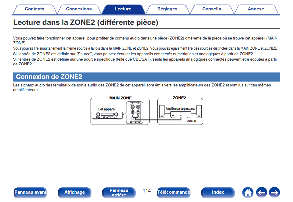

@racsoft1 :
C'est pourtant dit dans la description sur la page de Son-Vidéo : https://www.son-video.com/article/h [...] r1200-noir
| Citation : Marantz NR1200 : connectique |
La zone b c'est du pré-out (pré-amplification) uniquement, c'est également mentionné dans la notice en pdf page 114 (le lien de la notice est disponible sur la page Son-Vidéo)
Il y a un schéma sans équivoque, il faut pour exploiter la zone 2 un second ampli (ou des enceintes intégrant une amplification éventuellement)

| goldsaint76 a écrit : @racsoft1 : Il y a un schéma sans équivoque, il faut pour exploiter la zone 2 un second ampli (ou des enceintes intégrant une amplification éventuellement) |
Tu confonds les sorties pré-out cinch (zone 2) & les sorties speakers (b)...
| goldsaint76 a écrit : |
Non
Je confirme que cet ampli peut accepter deux paires d'enceintes A, B et A+B.
Ce que tu donnes dans ton descriptif c'est des sorties Zone 2 Pre-Out on le voit bien dans ton petit dessin
Alors que là on voit bien quatre paires de borniers. Deux paires, une marquée en A (D/G) et l'autre paire en B (D/G)
Marsh Posté le 08-06-2022 à 20:22:55
| racsoft1 a écrit : |
C'est un ampli avec seulement 2 canaux amplifiés (stéréo) avec possibilité de branché 4 enceintes mais il n'y aura que 2 canaux amplifié. Ce n'est pas un ampli 4.x mais 2.x avec possibilité d'une seconde zone. Nullepart Marantz indique que les 4 enceintes branchées donc 4 canaux sont amplifié.
Source marantz qui est le constructeur: https://www.marantz.com/fr-fr/produ [...] ers/nr1200
c'est un ampli bi-canal et no quadri-canal
"Comptez aussi sur deux paires de bornes pour enceintes : vous pouvez ainsi passer de la paire A à la paire B en un rien de temps !"
source : https://www.cobra.fr/marantz-nr1200-noir-p-47149
Donc, non il n'est pas fait pour faire jouer les canaux a et b en même temps mais permet de switch à la volé entre les 2. Ta as la source marantz et l'explication sur cobrason. il stipule partout que c'est un ampli stéréo bi-canal, c'est pourtant simple
Par-contre cet ampli gère le 6 ohms, le souci que tu avais venait que tu ne pouvais utiliser que 2 canaux en même temps malgré que les borniers te permette de brancher 4 enceintes.
