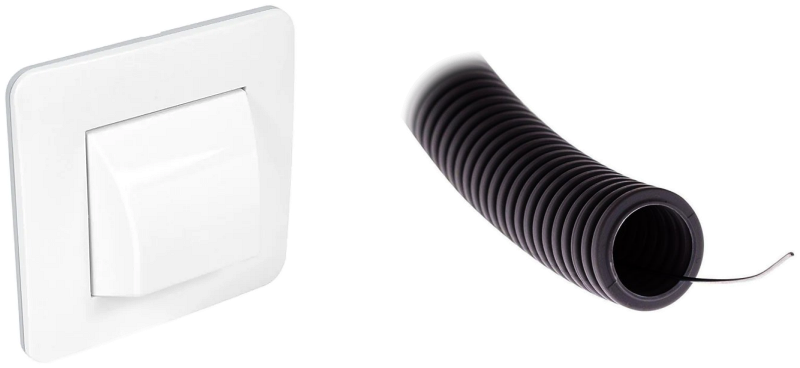

Normalement chez la plupart des constructeurs tu rencontres l'électricien pour voir directement avec lui sur le chantier où est-ce que tu veux positionner les prises, les éclairages, etc. Et à cette occasion souvent l'électricien demande si tu veux des choses en plus (sans passer par un avenant couteux avec le constructeur). Moi j'ai demandé des points lumineux supplémentaires sur la façade extérieure de la maison, quelques points lumineux supplémentaires à l'intérieur et notamment dans le sous-sol de 55 m² parce que le constructeur prévoit souvent le strict minimum... Et puis pour mon homecinema je lui ai demandé de me passer une paire de gaines électriques tir-fil pour déboucher sur le mur arrière de mon salon. Les gaines passent par le sol, au plus court, cela a été fait avant le coulage de la seconde dalle.
J'ai passé mes câbles d'enceintes dans ces gaines, c'est nickel, mais évidemment il ne faut pas se foirer. Il faut bien torsader le fil d'acier autour du câble sur plusieurs centimètres, bien plaquer tout ça avec du scotch d'électricien étirable en faisant une forme fuselée pour que ça glisse bien, il faut surtout pas que le câble se décroche à mi-chemin sinon t'es baisé après. C'est tellement plus propre de ne pas avoir de câbles ou gaines apparentes. J'ai recouvert les gaines tir-fil avec des boitiers sorties de câbles, il existe certes des boitiers équipés de borniers mais je les ai bien examiné et je les trouve très mal foutus et excessivement chers pour pas grand chose. Toute façon la sortie de câble derrière l'ampli ne se voit pas, et derrière mon canapé non plus.

-Est ce mieux d'avoir la gaine qui va passer de l'autre côté via le plafond ou via le sol comme toi ?
- Et c'est quoi la différence d'une gaine électrique avec une normal ? Plus simple pour passer les câbles ?
Pour la prise murale que tu montres en photo, c'est un clapet qui s'ouvre, où l'on voit la gaine dedans directement ?
Tu as fait passer une gaine par prise ?

Il faut en discuter avec ton constructeur pour savoir comment s'enchaineront les différents intervenants. Moi pour le plafond, je n'ai pas anticipé assez tôt, j'ai vu l'électricien après que le plaquiste ait refermé le plancher des combles au dessus du salon. Donc ce n'était plus possible de passer ma gaine par le plafond.

Je n'emploie peut-être pas les termes exactes. Si tu parles de gaines avec tir-fil je pense que l'électricien saura de quoi tu veux parler. Attention à la largeur de la gaine pour l'HDMI, une fiche HDMI classique c'est très large, à moins de choisir un câble mini-HDMI mais il y a beaucoup moins de choix dans ces formats et pas forcément toutes les longueurs.
| Citation : Pour la prise murale que tu montres en photo, c'est un clapet qui s'ouvre, où l'on voit la gaine dedans directement ? |
A l'installation t'enlèves le contour, tu glisses le câble dans la pièce centrale que tu remets à la fin sur la plaque, la pièce centrale elle est moulée pour orienter le câble vers le bas, et au dos de cette pièce t'as une sorte de barrette à visser pour bien bloquer le câble. Moi j'ai passé les deux câbles de mes surrounds dans la même prise murale.
| Citation : Tu as fait passer une gaine par prise ? |
Non, j'aurais pu, mais non, j'ai demandé à l'électricien de grouper les deux gaines tir-fil pour les faire déboucher au même endroit dans le coin de la pièce. Perso je m'en fiche le canapé adossé au mur cache les câbles. Par contre pour toi effectivement c'est préférable de demander deux sorties différentes étant donné la présence de la baie vitrée. Tu ne veux probablement pas d'un câble qui serpente devant ta baie vitrée, et ton canapé ne sera a priori pas adossé au mur comme moi pour cacher ces câbles.
