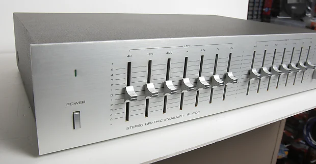

Je suppose qu'il n'y a pas d'equalizer intégré dans ton ampli ou ton lecteur CD...
https://www.zupimages.net/up/22/33/8eka.png
Essaye de trouver un equalizer vintage Rotel sur eBay ou ailleurs, c'est un appareil qui te permettra de vraiment moduler le son à ta guise et calmer les aigus si nécessaire notamment. A mon avis un equalizer vaudra mieux que de fonder des espoirs incertains sur l'amplification à tubes... Ce qui fait la sonorité particulière du son à tubes c'est la distorsion, et comme tu écoutes à volume élevé la distorsion sera d'autant plus forte... Je ne pense pas que les amplis à tubes soient conçus pour les écoutes à volume élevé, surtout avec des colonnes exigeantes ! Tu risques d'être déçu après si les graves s'effondrent parce que l'appareil ne fourni pas assez de courant... La technologie d'amplification à tubes a été abandonnée pour de bonnes raisons... En plus les ampli à tubes coûtent très cher, un ampli à tubes capables d'amplifier correctement une paire de colonnes telle que les R28F ça va te coûter les yeux de la tête ! Il faudra du gros tube genre KT88 pour un appareil comme ça, afin de délivrer un minimum de puissance pour des colonnes, bref il faudra compter au moins 1500 €, et puis au final pour un résultat franchement très incertain... Je recommanderais pas...
Je sais que tout le monde ne supporte pas forcément les tweeters à pavillon de Klipsch, peut-être que tu as fait un mauvais choix d'enceintes. Peut-être que la marque ne te correspond pas. En plus j'ai envie de dire que quand on pense à un usage 100% HiFi on ne pense pas immédiatement à Klipsch en général... Sauf éventuellement dans le haut de gamme, ce qui n'est pas le cas de ton modèle conçu pour le grand public et plutôt le homecinema... Peut-être que tu as besoin de quelque chose de plus soft que Klipsch, comme des colonnes de marque britannique du genre Monitor Audio ou KEF, ou des marques françaises sages et bien équilibrées comme Focal ou Elipson. Quand on n'est pas satisfait du son, généralement remplacer l'ampli n'a aucun effet, ce sont les enceintes qui sont assurément les coupables, et ce sont elles à remplacer...
Tu peux éventuellement tenter l'achat de l'equalizer, j'ai vu des Rotel RE-500 à moins de 100 €, un equalizer aura un effet beaucoup plus palpable sur le son qu'un nouvel ampli. Et dans le pire des cas, si cela ne solutionnait pas le problème ça reste un appareil offrant des fonctionnalités intéressantes quand même que tu pourras garder. Par contre le remplacement de l'ampli, je maintiens que l'effet sera très incertain...

Merci à tous pour vos réponses.
Je pense que je vais me laisser tenter par un équaliseur.
https://www.ebay.fr/itm/30440747605 [...] R_S4z7rXYA
Par contre sur la façade avant c'est la marque Sony et l'arrière c'est bien Rotel. Rotel et Sony travaillent ensemble à une époque?

Rien à voir, un précédent proprio a sans doute effacé la marque & (mal) collé une inscription sony en lettraset sur la façade pour s'accorder avec le reste de ses éléments.( :pt1cable: )
Je trouve le prix du lien ibée délirant pour ce genre de produit, surtout avec cette histoire de marque erronée...
On en trouve moins cher sur LBC  qui n'ont pas l'air d'intéresser grand monde (& donc possiblement négociable):
https://www.leboncoin.fr/image_son/2152666023.htm
https://www.leboncoin.fr/image_son/2055338624.htm
