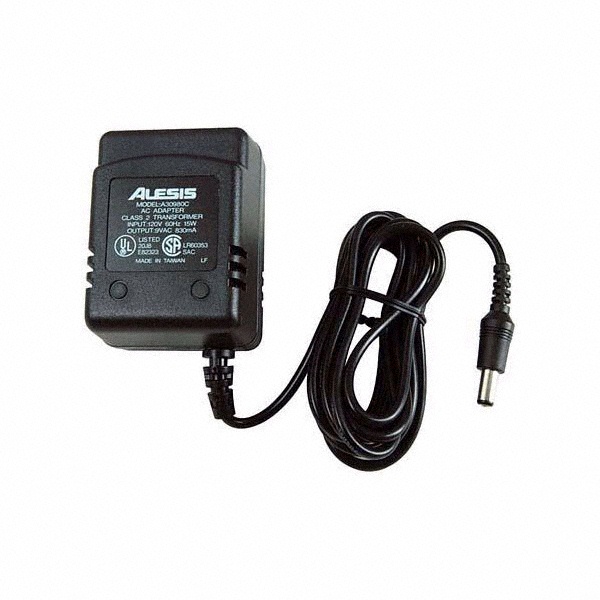

Merci pour vos réponses,
il s'agit d'un petit transfo tout bète de ce genre là
question subsidiaire:
si j'avais mis un transfo de 24 V à la place d'un 18V recommandé ça irais aussi?
merci
Marsh Posté le 13-12-2008 à 13:07:09
| SockeT a écrit : Merci pour vos réponses, |
Non 24v au lieu de 18v sa aurrait tout cramer ![]()
Marsh Posté le 14-12-2008 à 17:38:44
ouai 24V ca aurait été limite mais s'il y a une alim ou un régulateur normalement pas trop trop de soucis, sauf pour la puissance dissipée par les composants de l'alim
je pense que ton 18V il sort 20-22V à vide!
