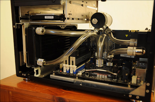

Salut sur la photo c'est du 8/10, prends du 10/13. C'est ce que j'ai dans mon V350 MOD
Marsh Posté le 27-03-2009 à 02:59:25
Dis moi, dans le V350 les deux ventilo en avant sont assez rapproché pour mettre un rad 240 ?
Car, je viens de le remarquer, dans le V351, les deux ventilos sont trop espacé
Bah sinon, balance des tof et explique un peu comment ta caser tout le p'tit monde
Marsh Posté le 27-03-2009 à 03:16:53
J'ai du faire un peu de bricolage, mais c'est faisable a 100%. Si je retrouve les photos je te MP.
Marsh Posté le 27-03-2009 à 03:42:05
Bon j'ai retrouvé les tofs...
C'est pas compliqué, dis toi juste que ton boitier va perdre sa garantie et que si tu te loupes, tu devra en racheter un autre et recommencer si tu as la force en toi.
Let's go...
Déjà a l'époque seul un rad 240 était compatible avec ce montage, le DOC 240 de chez docmicro.
Tu dois couper cette pièce ainsi car le fait que les ventilos seront moins éloignés donc tu elimines la partie centrale, ainsi l'air passera sans problème...
Puis il y a la pièce dévissable où tu fixes les ventilos...
Tu la découpe aussi comme sur la photo. Tu dois dire que je suis fou, hein...
Oui un peu, mais c'est la solution pour ne pas a devoir refaire une pièce en alu spécialement pour le rad.
Donc tu découpes, une fois que c'est fait. Ces deux pièces viendront a chaque extremité du rad, entre le ventilo et le rad.
C'est pas facile a comprendre comme ça alors schéma de la mort...
Voilà...
Si t'es pas un manchot, tu peux espérer te retrouver avec un mod comme celui ci...
Questions ?

Ah aussi j'oubliais, si tu mets un RAD 240, tu ne pourras plus insérer de CG de plus de 23 CM, donc pour NVIDIA c'est mort.
Sinon tu n'es pas obligé d'acheter un DREMEL, une scie a métaux et une lime c'est déjà pas mal. J'habitais en appartement depuis la construction du mod, je faisais tout dans la cuisine. Le tout c'est de réfléchir énormement pour ne pas avoir a faire des decoupes pour rien et te faire perdre du temps. Je me souviens encore quand j'ai voulu refaire la pièce pour y fixer le RAD et les ventilos, j'ai été a LEROI MARLIN, je me suis fais chier a reproduire la même pièce . Le résultat n'était pas top, et puis j'ai eu l'idée de découper la pièce d'origine, c'était la solution...
Donc t'inquètes c'est faisable...
Marsh Posté le 27-03-2009 à 17:39:50
J'ai vu que tu comptes WCooler CPU etGPU, normalement tu n'aura pas besoin de coudes, à l'époque j'avais le CPU, NB et GPU en WC et aucun coude...
Faut que tu sois en harmonie avec les toyos, faut jouer avec voir les formes qu'il peut prendre, mais tout dépend de l'emplacement de ta pompe.
