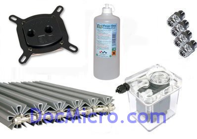

Quelle kit de watercooling me propose tu pour environ 100 sachant que je veu le reservoir integrer!
Merci de ta REP
Marsh Posté le 27-04-2006 à 22:02:23
il est fait pour quoi le 1 er post à ton avis ?
ta le alphacool ou le doc micro c'est les rare kit tout prêt pas chers et perfs et ils s'ont un réservoir c'est quoi que tu appel integré ?
Marsh Posté le 27-04-2006 à 22:13:50

Pc plexi,
thehacker25 +1
les 2 premiers kits sont l'un des plus perf pour 100 et meme plus perf que certains kits plus cher
le prix n'est pas gage de performance, ce n'est qu'un critère dans le choix

Kit ECODOC de cher Docmicro V7 nouveau
+ qualité/prix, performante, radiateur peu encombrant, intégration de la pompe dans le réservoir, pas de ventilo imposé
- 220V (obligation de laisser tourner 24h/24), pas de ventilo fourni
