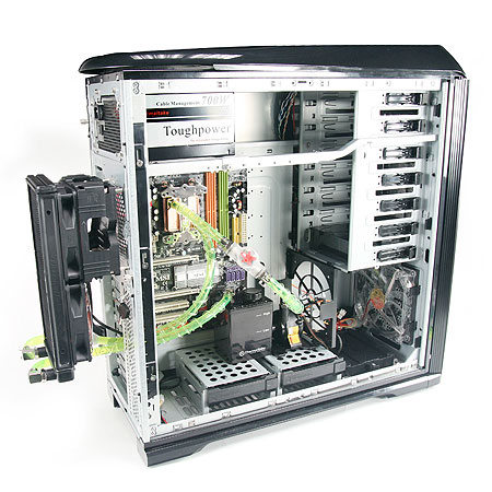

pk juste un 120? un rad 240 tien largement sur le top du boitier et donc permettra une évolution du wc comme pour la cg ou le chipset ou les deux par exemple
dans le réservoir baie xspc y a la pompe avec?
Marsh Posté le 05-08-2010 à 20:04:30
Je ne ve pas découpé le top du boitier pour gardé l'apect extérieur d'origine, je ve watercoolé le processeur et le chipset.
La pompe est comprise dans le réservoir : 200L/H, 1.20m de colonne d'eau :

elle est vraiment pas très puissante la pompe
dans ton panier t'as pas le wb pour le chipset
Marsh Posté le 06-08-2010 à 12:46:27
Le waterblock chipset est déja en ma possetion, c'est un "MIPS DFI DK 790 Series Dual Kühler POM".
Pour un circuit HPDC la pompe sufiré ? Sinon quel pompe ?

la pompe est vraiment pas terrible,je rejoint gizmo15 pour sa proposition et pour le rad,120 ça va faire juste,un 240 serait plus approprié
pour le rad tu peux faire un truc du genre alors si tu ne siuhaite pas faire de découpe

tout à fait, le 240 tu peux le mettre à l'extérieur fixé soit par le biais d'une cage mais ca le déporte beaucoup je trouve, soit tu le fixé par le biais du ventilo directement.
pour la pompe une laing le fais bien, après en réservoir tu peux en mettre un en baie comme tu veux ou prendre le top réservoir
edit: t'as regardé les kits tout prêt de docmicro? ils sont pas trop mal généralement et ils permettent une évolution
