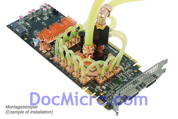

EDIT : voici le genre de montage GPU auquel je pense :

Je te conseille en effet le waterblock GPU only. J'ai un EK VGA supremacy. Avantage: Tu n'as pas besoin de changer quand tu change de cg (le mien en a déjà vu 4!). Inconvénient, il ne refroidit pas la mémoire ni les VRM. Pas besoin du montage que tu postes cependant, en pratique, de simples dissipateurs passifs suffisent. Attention: sauf chez EVGA et autres cartes spécifiques, enlever le ventirad fait sauter la garantie des CG. Eviter les rads Xflows qui sont des "simples passe".

D'accord pour les dissipateurs passifs, ça simplifiera le montage et c'est peu cher. Pour KFA2 la garantie saute il semblerait si je retire le système de ventilation stock mais les GPU ont des vies longues et je ne l'overclockerai pas trop de sitôt, donc pas de risque
