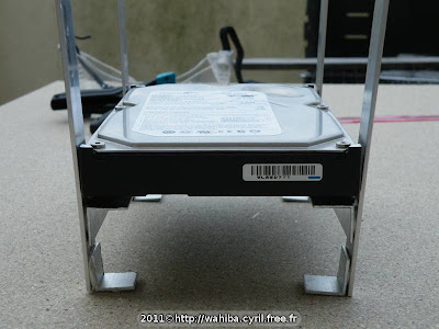

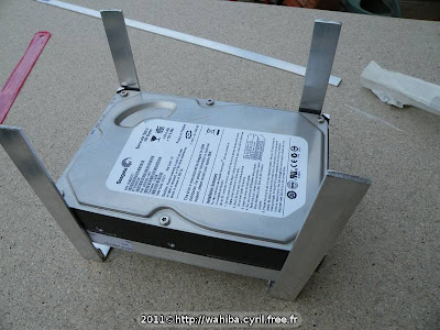

J'ai acheté ce qu'il fallait et j'ai fait mes découpes. J'ai nettoyé les découpes avec une lime :
https://lh3.googleusercontent.com/-3LrTRkU21zQ/TjmjyCLZKfI/AAAAAAAAC08/h3aT30IR-gE/s640/2011-08-03_Support_DD-2.JPG
Voilà ce que ça donne une fois tous les éléments assemblés :
https://lh5.googleusercontent.com/-rb9NEJupHr0/TjmjyVJSsII/AAAAAAAAC1E/OT5apmpCyTg/s400/2011-08-03_Support_DD-3.JPG
https://lh3.googleusercontent.com/-kI6f4NtkfmE/TjmjyReEqNI/AAAAAAAAC1A/SA8bvloOAX0/s400/2011-08-03_Support_DD-4.JPG
https://lh6.googleusercontent.com/-IOA78_w3aRA/Tjmjy4pFNPI/AAAAAAAAC1I/6LD8d3rmOEU/s400/2011-08-03_Support_DD-5.JPG
https://lh3.googleusercontent.com/-9zdK4eAABSY/TjmjzLnZ5vI/AAAAAAAAC1M/2q64vyfIiRI/s400/2011-08-03_Support_DD-7.JPG
Il y aura 3 emplacement par support (au cas où, je pourrais ajouter d'autre DD).
Pour le montage final, les montants verticaux seront au niveau des trous des vis des disques.
Qu'est ce que vous en pensez ?

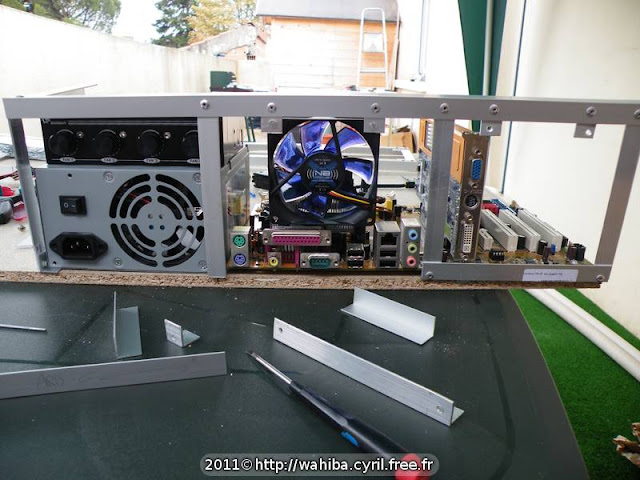

Marsh Posté le 07-08-2011 à 10:43:03
Bon, hier soir j'étais à 2 doigts de tout foutre à la poubelle et de remettre mon PC dans son boitier ...
Voici la façade arrière (non finie) :
https://lh4.googleusercontent.com/-Abb7b1Sgjnc/Tj5N07JS1rI/AAAAAAAAC2Y/o7ucMVY8omk/s640/2011-08-06_Montage-07.JPG
Déjà, je n'ai pas laissé assez de place entre les cornières et l'alim et la M/B, du coup il a fallu trafiquer un peu pour que cela passe. La conséquence est que je n'ai pas la cornière au niveau du bois, elle ressort un peu. Autre, la fixation de l'alim et du réhobus ... j'ai du bricoler un truc à l'arrache.  :fou:
Je me vois mal recommencer pour laisser de la place, sachant que la face avant est complètement finie et qu'il faudrait que j'achète de nouveau des cornières pour récupérer mon erreur.

En parlant de carte vidéo, la hauteur prévue était de 13cm, du coup avec une équerre je pouvais tout à fais la fixer. En travaillant sur la face avant, j'ai du ajouter 1cm pour pouvoir intégrer les ventilos correctement. Du coup, il faut que je trouve un autre moyen pour fixer ma carte vidéo ...  :cry:
Un autre constat, je n'ai pas le matos adéquat pour travailler : trous rarement droit, découpe jamais droite (toujours obligé d'essayer de récupérer à la lime, etc. Bref, de quoi décourager ...

Voilà les dernières news, après avoir mis de côté le projet je m'y suis remis.
Vouloir se précipiter n'était pas le meilleur état d'esprit, je l'ai repris en prenant le temps. Par contre, je n'ai pas de pièce pour bricoler donc les découpes et autres perçages se font à l'extérieur, donc dès qu'il pleut, je ne peux rien faire. Et je ne peux bricoler que le samedi ou vendredi soir (ce qui n'arrange pas les choses).
Bref, j'ai repris le travail, avec la fixation de l'alim et du rhéobus au dessus.
https://lh5.googleusercontent.com/-qaIdPCTjMp8/TnUErb2C59I/AAAAAAAADh0/EF-MzCXs7mA/s400/2011-09-17_Boitier_AR-1.jpg https://lh6.googleusercontent.com/-L46XabiJxWU/TnUErSQn1xI/AAAAAAAADh8/ZGNq-4a_DoU/s400/2011-09-17_Boitier_AR-2.jpg
https://lh4.googleusercontent.com/-oBnK_SkgDE4/TnUErXJdcZI/AAAAAAAADh4/oVyECO7AXH4/s400/2011-09-17_Boitier_AR-3.jpg
Ainsi que la découpe côté CM et la préparation du cadre qui servira à tenir la carte vidéo (en autre).
https://lh4.googleusercontent.com/-hy5L4BFoOhY/TnUEsO0WPkI/AAAAAAAADiE/JP1Hxw2D2qs/s400/2011-09-17_Boitier_AR-5.jpg
J'ai écouté les conseils et j'ai laissé de l'espace entre les éléments internes et ce qui sera les parois pour éviter toutes mauvaises surprises.
Bon, je n'atteins pas la qualité des projets du moment, mais l'intérieur n'est pas primordial. Le caisson sera une autre histoire ...

Je continue tranquillement.
Voici mon support de DD :
https://lh4.googleusercontent.com/-ju0wZFCzPhg/TpnIPOtfTgI/AAAAAAAADi0/EEP6h-8I64k/s512/2011-10-15_Support_DD-04.JPG
https://lh3.googleusercontent.com/-wVkGfdKseXg/TpnIOlAkpLI/AAAAAAAADi4/FEAeAy608GI/s512/2011-10-15_Support_DD-02.JPG
https://lh5.googleusercontent.com/-WRqixMRgB94/TpnIOcNVbhI/AAAAAAAADik/1XJbJxm79O8/s640/2011-10-15_Support_DD-03.JPG
Note : les écrous et boulons utilisés sont pour tester.
Je ne suis pas fan, car ça fait très imposant pour ce que c'est.
Je pense changer :
1) soit mettre une plaque de chaque côté
2) soit supprimer les "rails" sur lesquels reposent les disques durs et ne garder que les 4 pieds et les supports du bas.
Les 2 solution me permettront de mettre 3 DDs sur la même hauteur.
Quand pensez vous ? Solution 1 ou 2 ?
