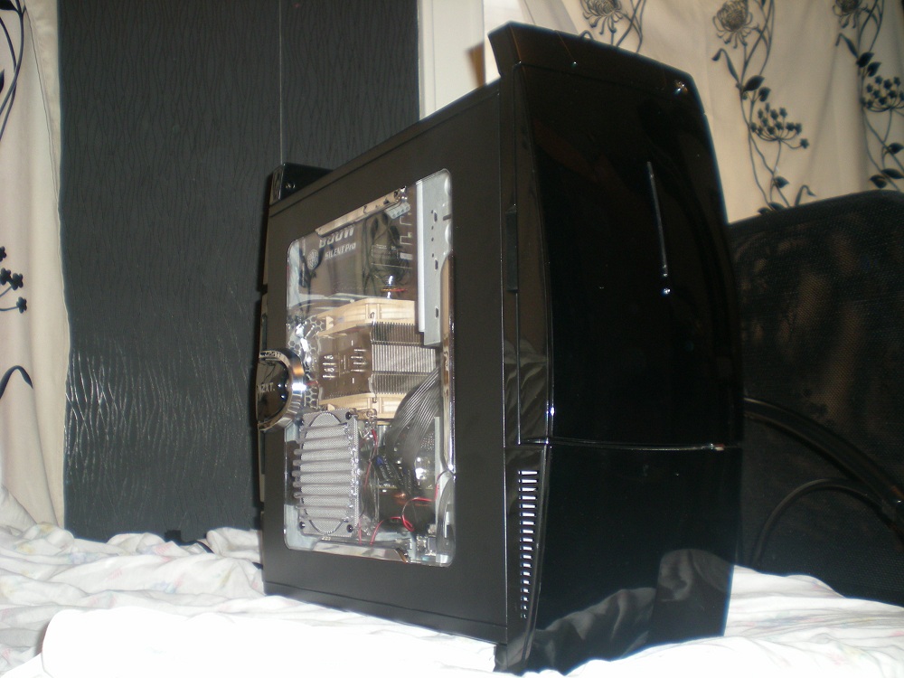

Etape 2 : (aujourd'hui) on prend des photos pour montrer ce que ca donne "au final"
Mon alim n'est pas modulaire et possede de nombreuses prises MOLEX dont je ne me sert casiment pas j'ai donc couper une partie de ces cables pour récuper de la gaine tressée pour la transférée sur les prises facade ! (Recup powwaaaa)
On peut voir en haut que tous les cables d'alim passe par derriere la plaque de la CM, je vous dit pas le temps qu'il m'as fallu pour optimiser leur passage, il y a 7 mm d'écart entre la porte du fond et la plaque de la CM ! Le principal c'est que tout passe !
Le bureau (home made !)
Et comme intro a la prochaine modification voici une image :
et oui le plexi est cassé ! Pourquoi ? Parce qu'il ne faut jamais bricoler avec un chat dans le coin, j'avais poser la porte a moitier sur mon lit, a moitier sur un oreiller et que vois-je, mon chat marcher dessus pour s'allonger et la ... CRACK le drame, heureusement qu'un chat ca cours vite et ca ce cache partout ! Nan c'est pas très grave mais voila, je sais quoi faire maintenant (merci le chat), le trou sur le coté n'apporte pas d'air du tout (j'ai tester ma config avec en le bouchant et rien de changer) oui ce trou ne sert a rien a part cacher l'intérieur du a sa composition, et il n'y a pas de ventilo car le V8 arrive trop bas et empêche de mettre un ventilo de 120mm !
Voici donc ce que je vais faire sur la porte :
Je vais donc trouver une plaque de plexi transparent pour remplace la plaque actuelle, virer les ornements en plastiques argentés (traits rouges) pour faire des bords droits et je vais riveter la plaque de plexi (points verts)
La plaque de plexi de 2mm arrive dans 2 semaines normalement la suite arrivera a ce moment la ! Je craint que les rivets fassent claquer la plaque de plexi ... des gens ont testé ?

J'ai donc reçu le plexi, (fourni par une personne que je connais et que je remercie grandement !), il m'a donc fourni 2 plaque de PVC transparent et non pas de plexi comme je peut le dire ^^, une en 3mm pour les essais (provenant d'une chute) et une de 2mm pour finaliser
J'ai donc du découper les bordures en plastique "chromé" pour faire une forme plus régulière et ai refait les découpes au niveau de la serrure de la porte sur la plaque PVC. Le tout avec la dremel et les disques a clipser a petite vitesse (le PVC fond a partir de la 2ème vitesse)
Après ca j'ai donc visser 2 des vis au niveau de la porte dans le chanfrein, mais je n'ai pas encore fait les percements pour les rivets, ca tiendra avec de la "tarlatane" en attendant de récupérer une pince a rivet et de faire des tests sur les chutes. J'hésite encore a mettre des rivets car ca fait tres bien sans, très sobre, il me reste a refaire la peinture de la porte, mais je dois savoir si je mets des rivets ou pas ...
Une solution serai de coller (non pas avec du double face !) avec de la colle du type glue extra mega puissante ^^
Petite séance photo avec la porte en place
J'ai aussi par la même occasion pris une photo du rhéobus qui contrôle pour l'instant seulement 2 ventilos en 3 pin, celui des RAM et du dessus, que j'ai acheté avec des LED bleues et que j'ai modifié avec des LED rouges
Petites photos dans l'obscurité pour voir les effets lumières
Et pour finir, une photo du câble management pour ceux que ca intéresse !

J'ai donc percé a travers la porte et le PVC, j'ai mis des rivets gris
Avant de passer a la peinture du tout, il faut bien protéger toute la vitre, au millimètre près pour pas que la peinture aille dans les rainures entre la porte et la vitre
Et hop on passe a la peinture
Rendu final
Sachez que ce n'est pas du plexi mais du PVC transparent, c'est super a usiner, percage ultra simple, découpes de tranches super simple !

Marsh Posté le 30-12-2010 à 18:25:16
Bonjour a tous !
![http://img80.imageshack.us/img80/931/15079846675496438285037.jpg http://img80.imageshack.us/img80/931/15079846675496438285037.jpg](http://img80.imageshack.us/img80/931/15079846675496438285037.jpg)
Voila ca fait longtemps que je traine sur cette partie du forum, ou je vois des oeuvres d'arts, mon boitier est loin d'en etre une mais j'ai fait le maximum pour qu'il soit a mon gout !
J'ai pas fait extrement de choses dessus mais je voudrais vous partager ce que j'ai fait
Mon but aujourd'hui est de préparer le tout pour que dans quelque mois, je puisse intégrer un Watercooling entier a l'interieur du boitier ! (dès que le budget sera dispo !)
Déjà on commence par le boitier :
NZXT Lexa Redline (edition 2)
En fait celui la c'est la V1 toute noire, le mien a été livrer avec la carcasse entierement en alu gris brillant et les plastiques noirs, mais je trouvais que ca ne faisait pas assez "sobre" et pas très net (pas de photos de cette période désolé !)
J'ai donc commencer il y a environ 1 an a le désosser et faire la peinture du boitier avec une bombe noir matt assez bas de gamme !
Résultat satisfaisant, mais je m'aperçoit vite de la qualité de la peinture ... malgrès 5 couches fines de peinture, ca commencais a s'écailler !
Je venais de changer de config, un coup de tournevis sur la peinture et hop un gros trou de peinture ...
En parlant de config, la nouvelle config est donc celle la :
Alimentation : CORSAIR VX550W
Carte Mère : GIGABYTE P55-UD6 Socket 1156 DDR3
Mémoire : G.SKILL Ripjaws DDR3 2x2Go PC12800 1600Mhz CL 9-9-9-24 @1.5v

Bon passons au mode en lui meme !
J'ai donc il y a 1 mois tout retaper voici les photos : (désolé les premières ont été prises avec mon tel lors des découpes etc)
On commence par tout démonter
La bombe de peinture et le petit kit pour eviter de s'en foutre plein les bronches ! La peinture viens de castorama mais est très satisfaisante ! Très bon résultat et solide !
On peut voir ici mon petit cadeau de noël perso (avant l'heure biensur ^^ trop impatient !) la Dremel 300 !
Et sur cette photo les découpes faites a la Dremel (sur le boitier peint avec l'ancienne peinture ...)
Je créer donc des trous passe cables pour l'alim de la carte mere, de la CG et des disques durs, ainsi qu'une ouverture pour pouvoir démonter le V8 par derriere sans devoir démonter la CM.
Avant de tout repeindre, je ponce le boitier et la ... bah la peinture a vraiment du mal a partir, je me suis rendu compte que juste certains endroits partait en confettis (la ou il fait chaud sur le boitier en fait !)
Donc avant de peindre le tout, je ponce et passe sous l'eau pour retirer les petites particules, on seiche rapidement avec un chiffon pour ne plus laisser une goutte d'eau
