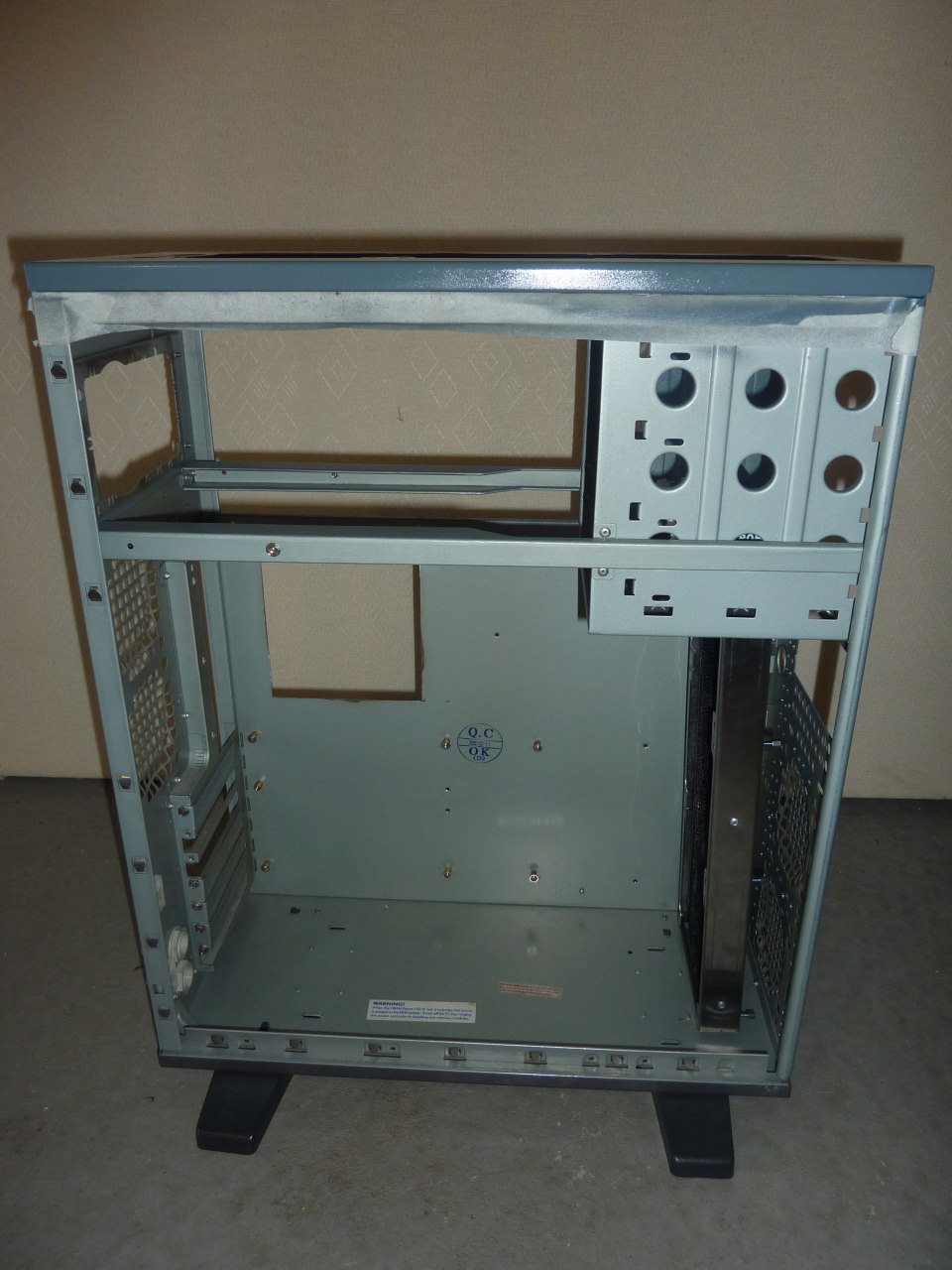

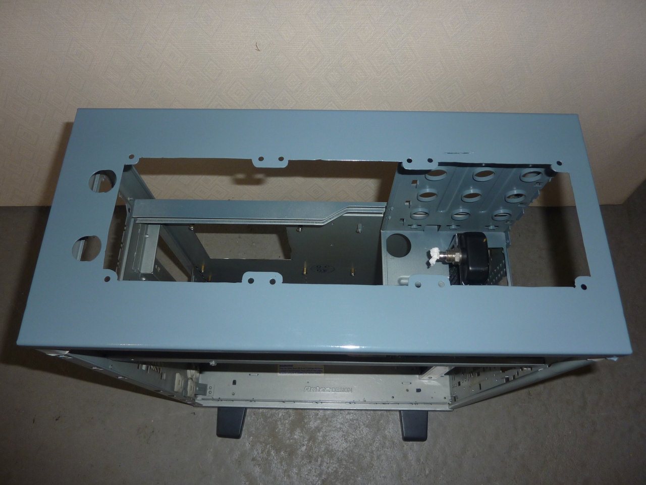

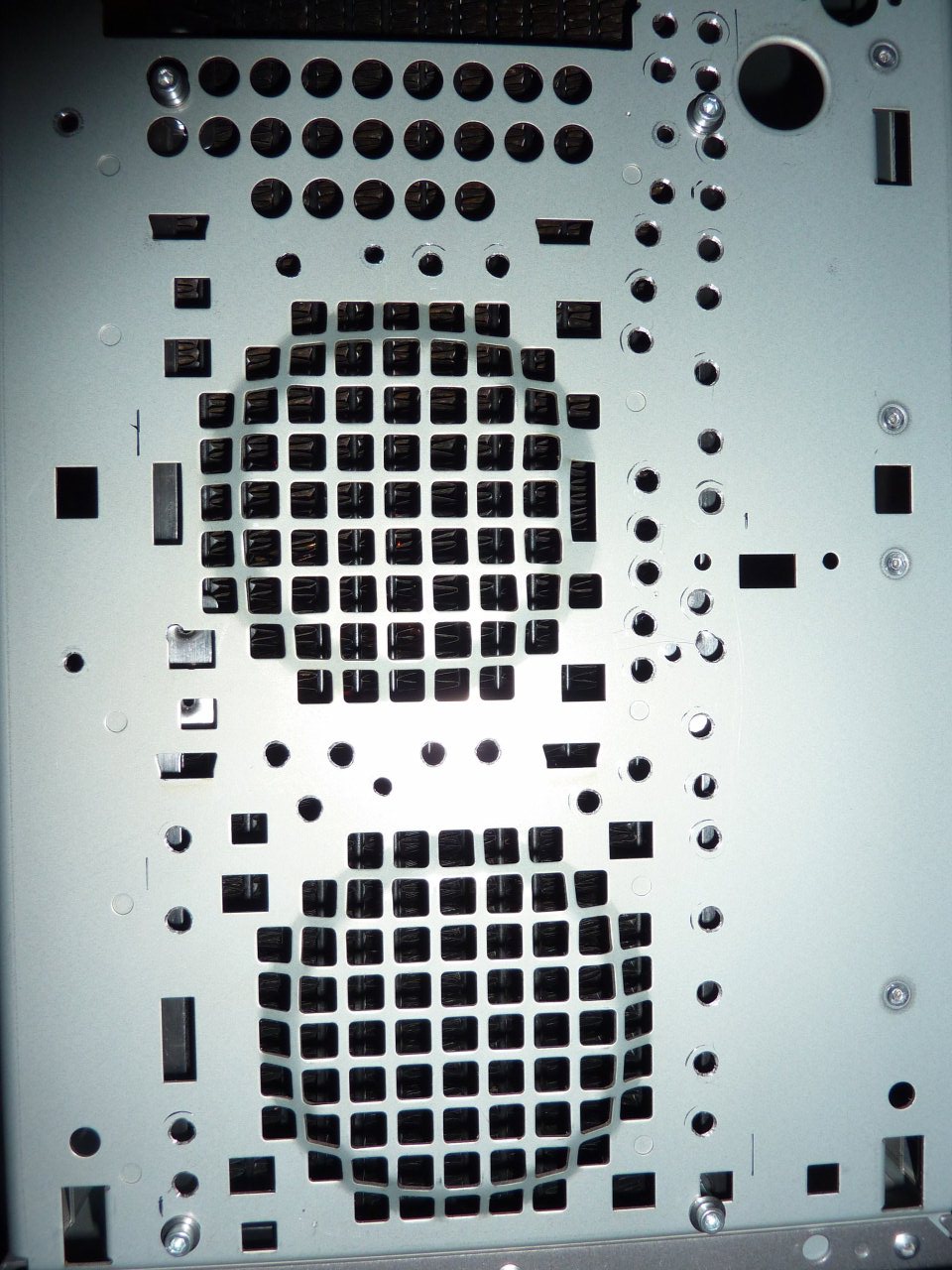

Découpe du dessus pour le rad ep 45, il sera à l'extérieur, posé sur le dessus :
Petit loupé au traçage ![]()
Découpe backplate, ça ne ce fesait pas à l'epoque :

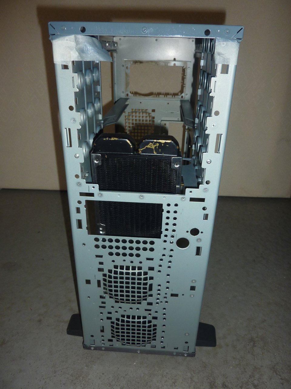

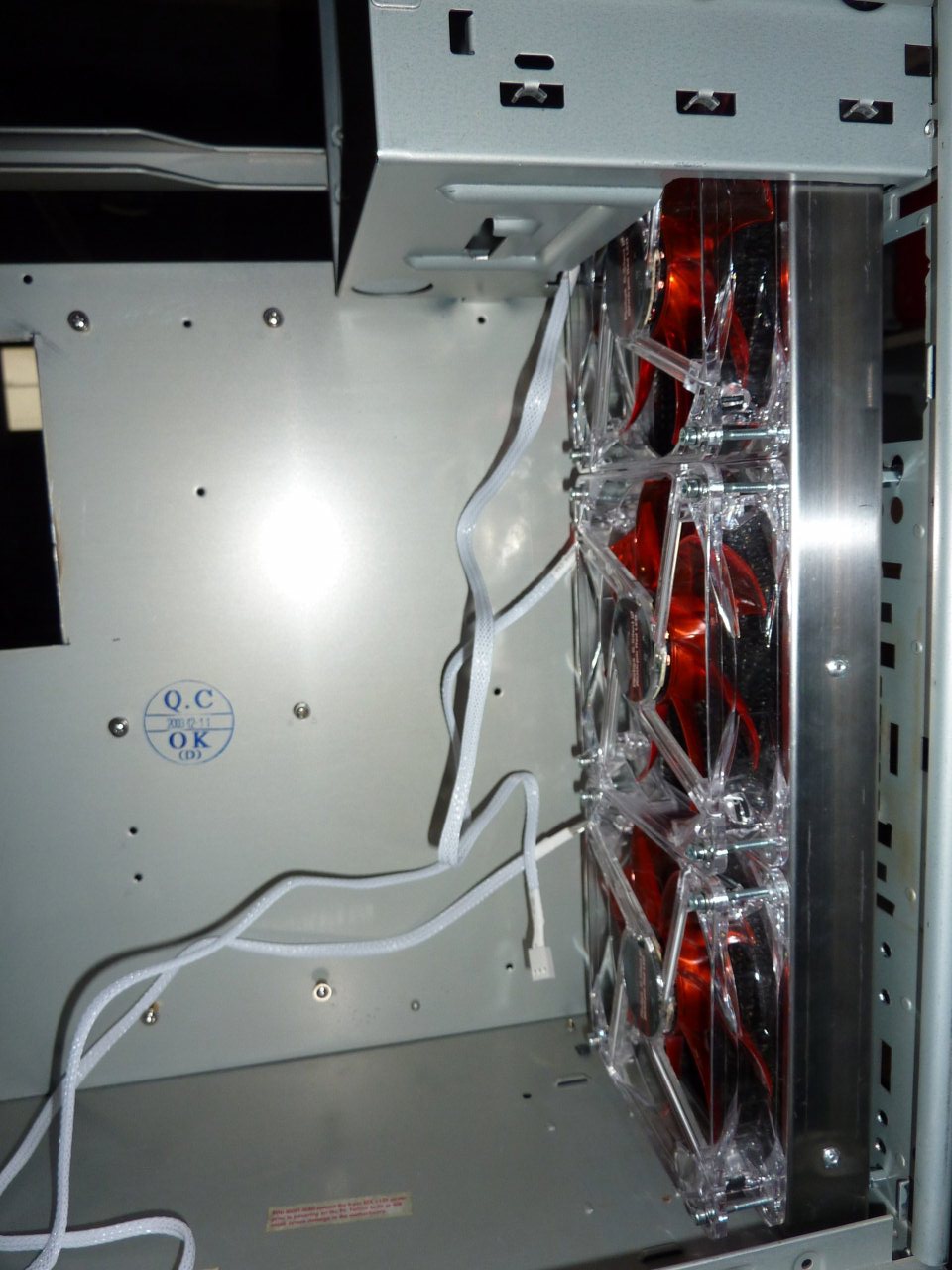

L'autre rad 360 sera en façade :
Il manque un coup de noir mat avant montage.

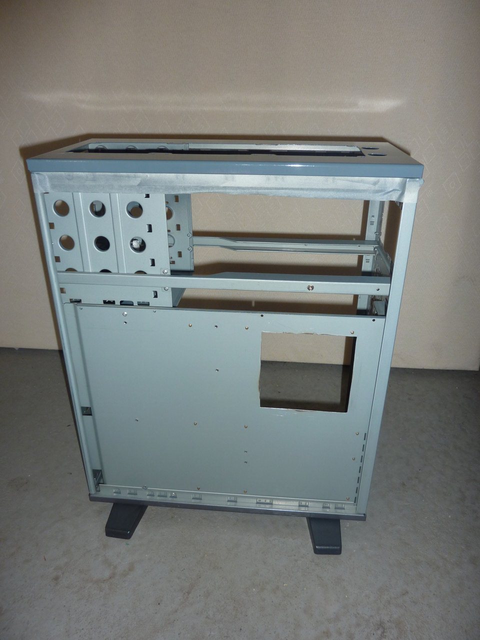

Suppression des supports de cages 3.5"

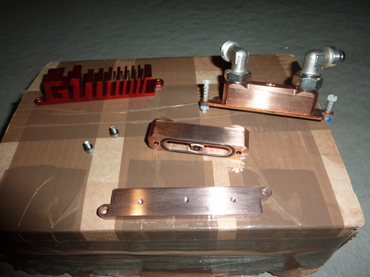

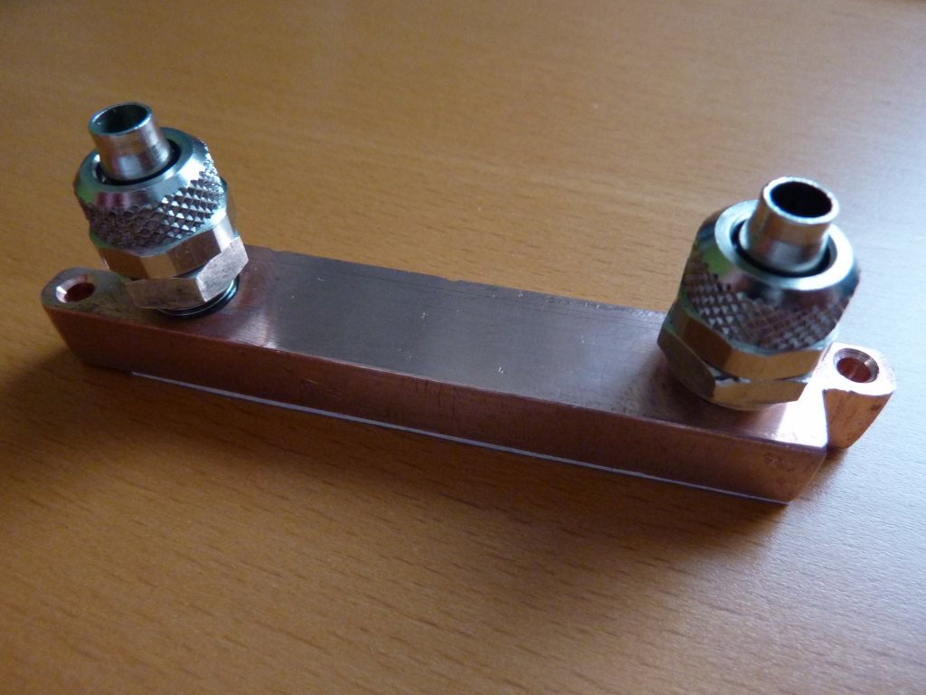

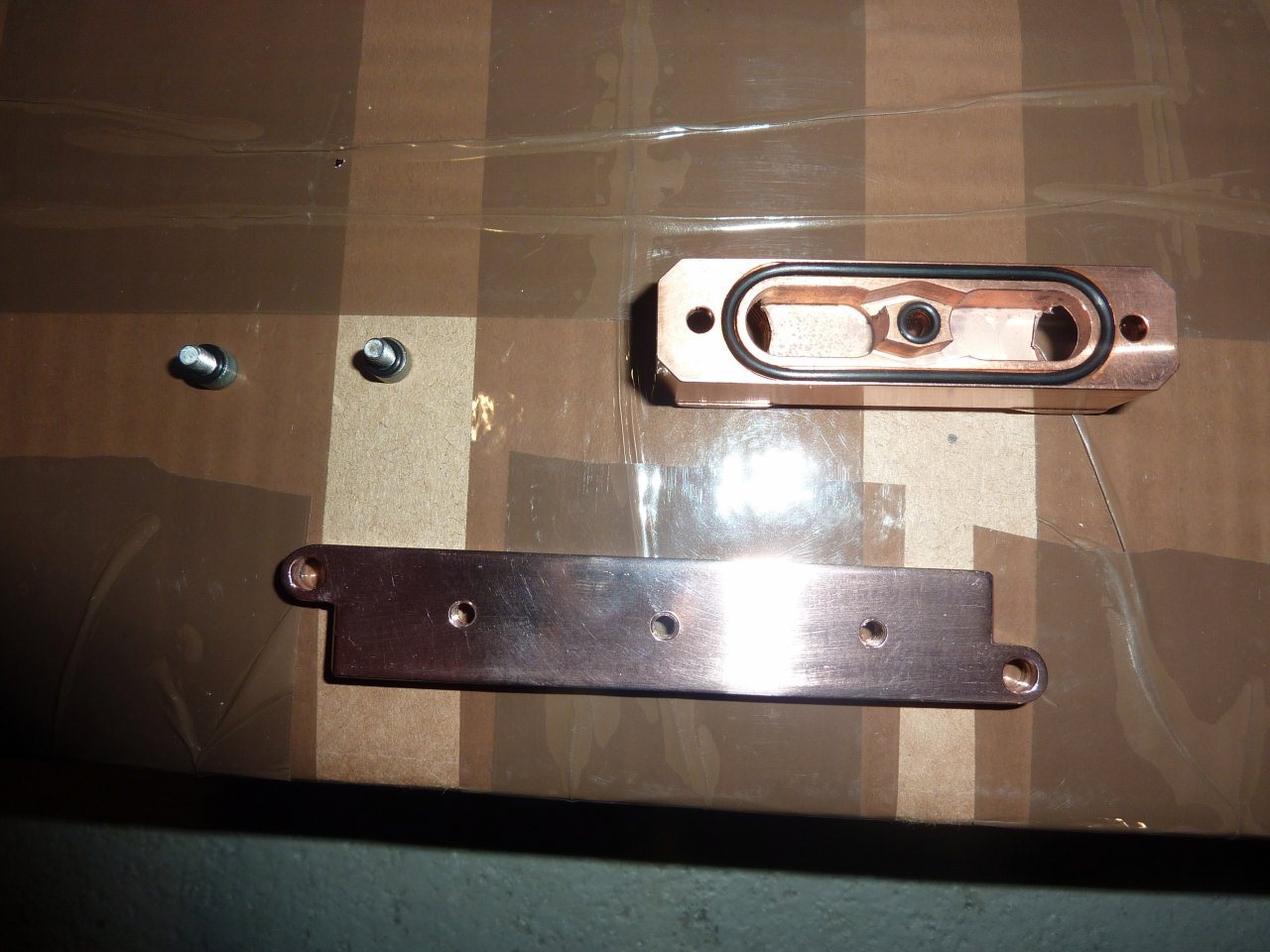

Wb mosfets homemade v1 :
v2 :
A la base c'est un wb watercool heatkiller sw3 mais l'entraxe n'est pas le bon.
J'ai refait une plaque froide et j'y ai fixé la partie du dessus.
Commande de joints toriques neufs sur 123roulements.
L'idee c'était ça :

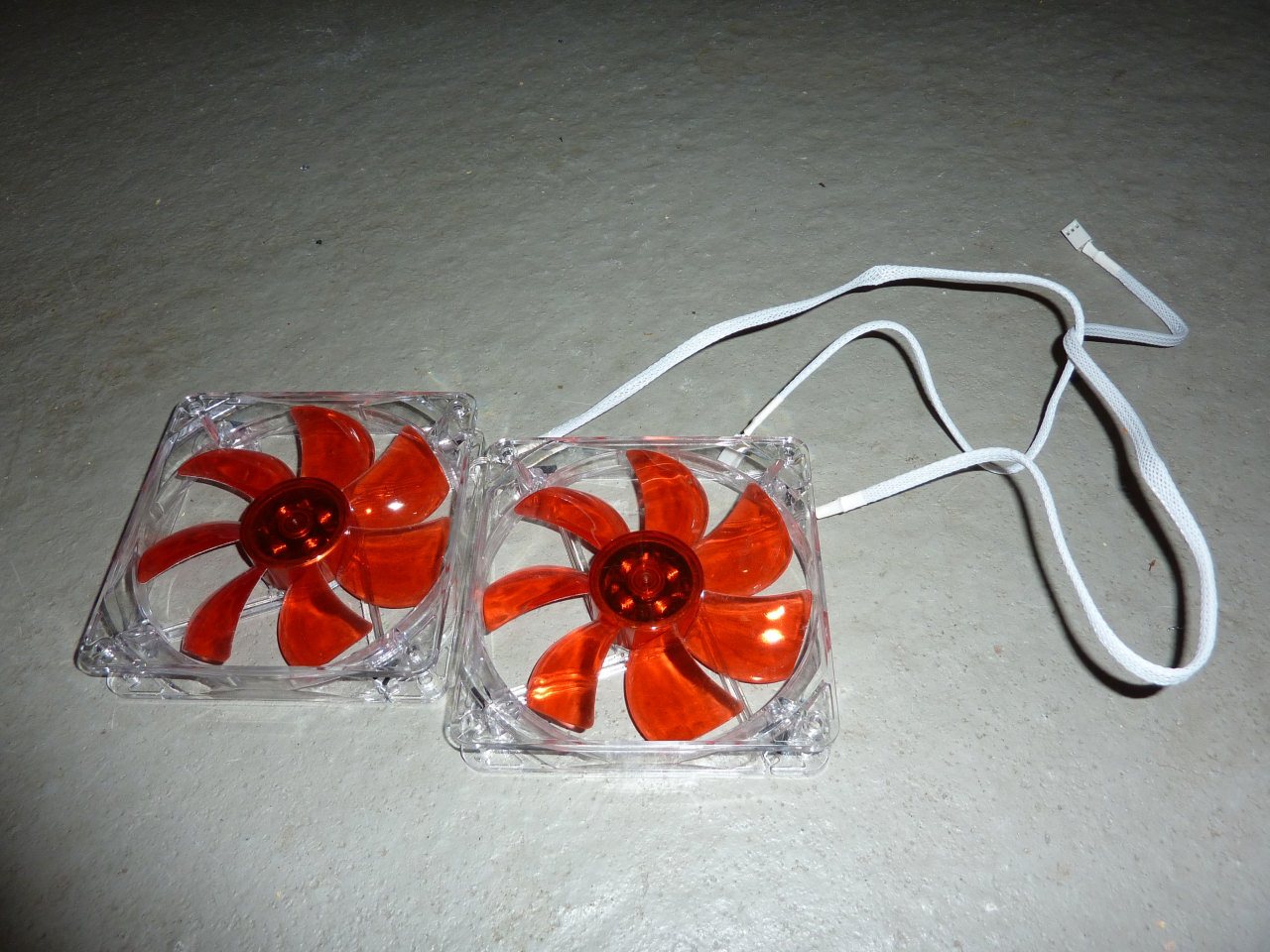

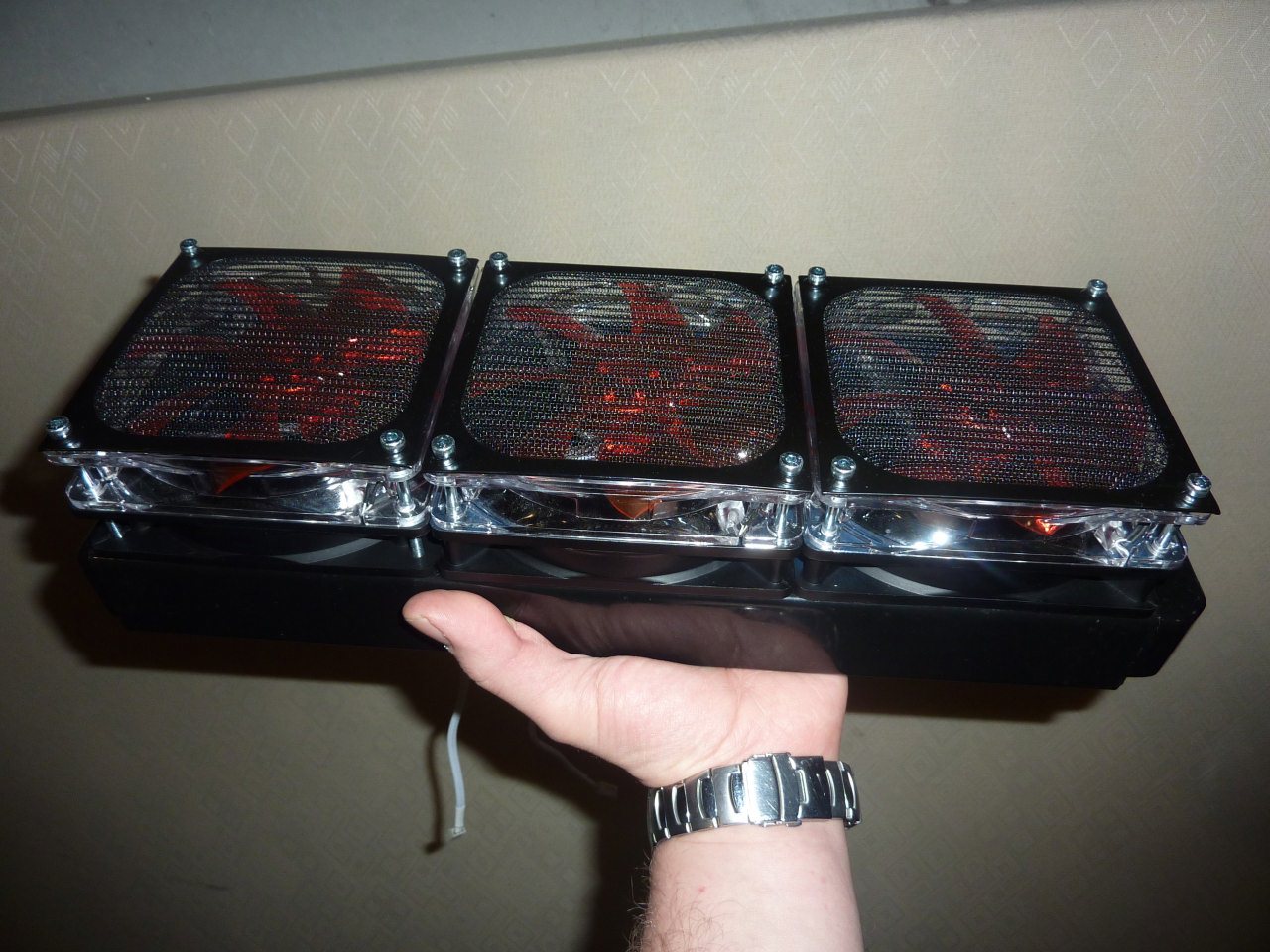

Le rad ep 45 équipé :
J'ai mis des jupes, ce sont des ventilos hs ou trop bruyant dont j'ai récupérer le cadre.

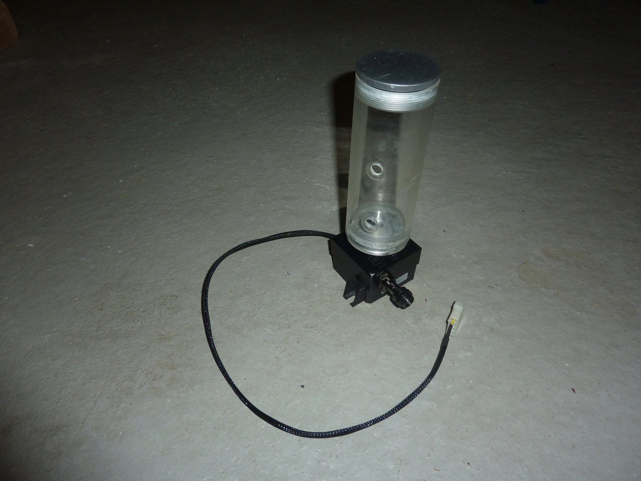

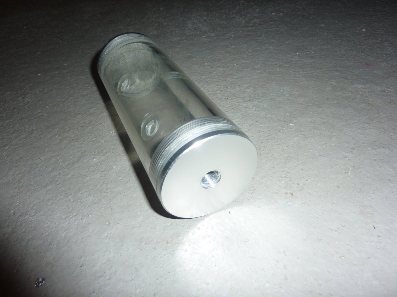

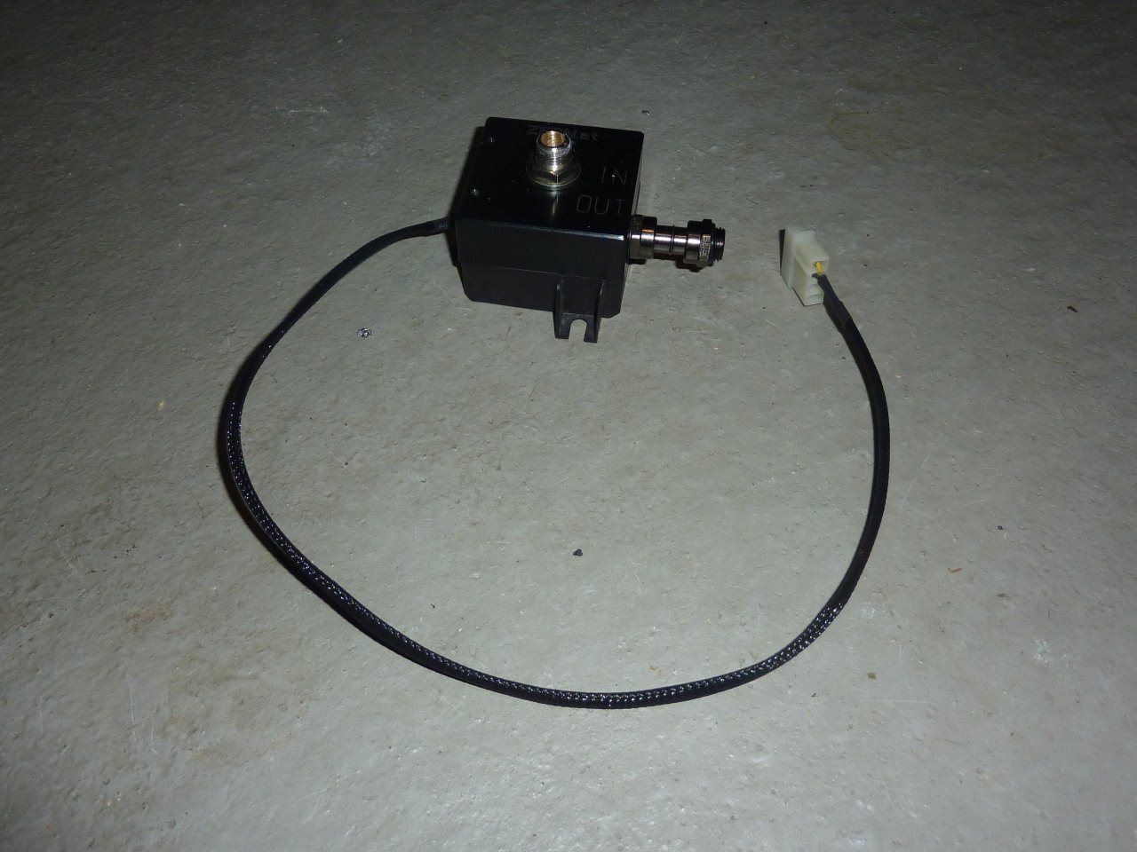

Le réservoir, il a vécu ! j'ai fait un taraudage 1/4" pour pouvoir le visser sur la pompe :
Une pompe ddc-1t + vieux top zern
avec le gainage du cable :
Pompe + réservoir ensemble :

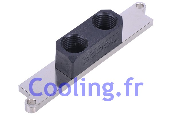

Je compte prendre un connecteur sli réglable (voir la photo du dessus) pour raccorder les 2 pompes mais il ne m'a pas l'air fiable, le tube coulisse trop facilement meme raccords serrés, si vous avez des retours ça m'aiderai.

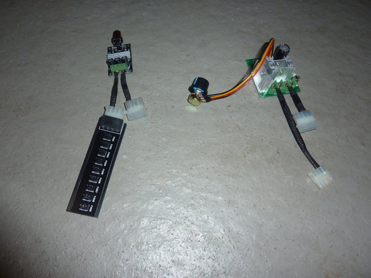

Les regulateurs de tension chinois + répartiteur phobya :

Commande de voltmetres pour regler la sortie des regulateurs de tension :

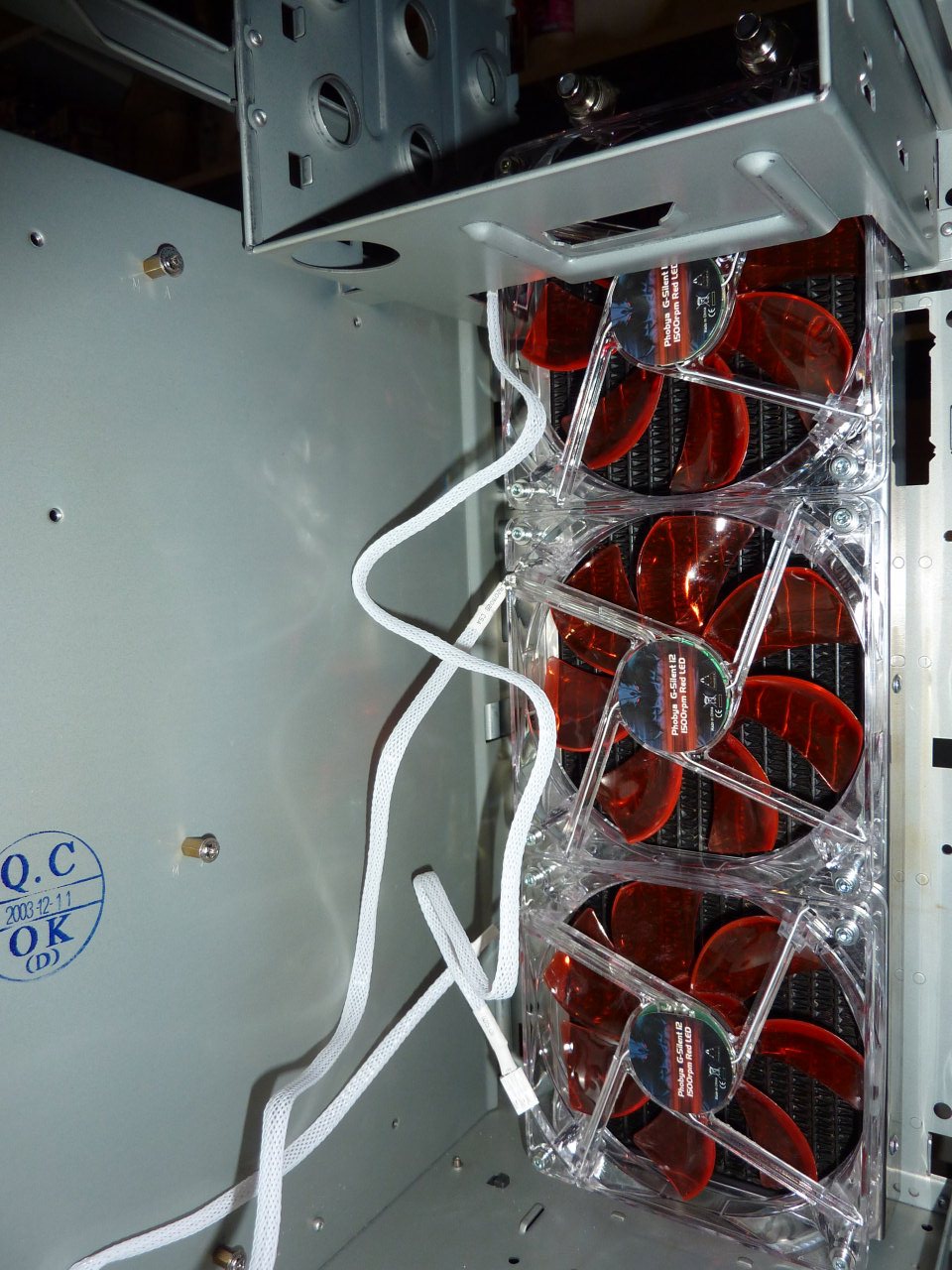

Je n'ai pas pu faire grand chose ce we
Fixation du rad en façade :

Marsh Posté le 01-03-2016 à 11:42:15
Je pense que j'aurais découpé la façade devant le rad afin d'obtenir un meilleur flux d'air, il y a quand même pas mal de métal devant lui....

Bien vu pour la découpe, je vais voir
, seulement il y la façade plastique devant.

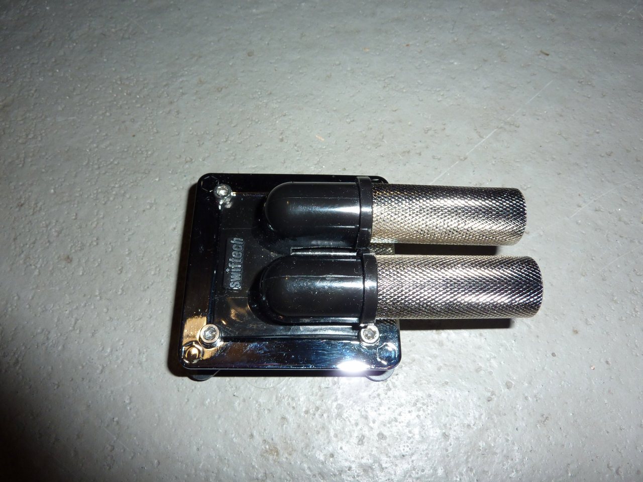

Config wc :
1 rad 360 ep 45
1 rad 360 ep 30
2 pompes ddc-1t 10w en serie
1 top zern P12
1 top plexi alphacool je crois
1 vieux réservoir WT-RND-02 modifié
1 wb cpu EK supreme hf
2 wb mosfets watercool heatkiller sw3 modifiés
1 wb gpu swiftech MCW60, que des vieux trucs d'occas, ça ne fait pas rever

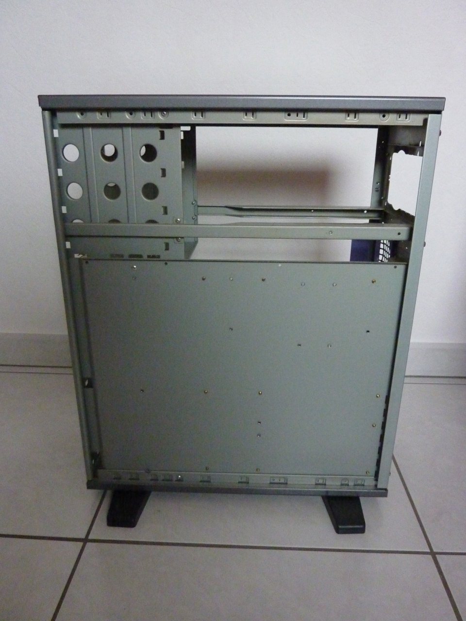

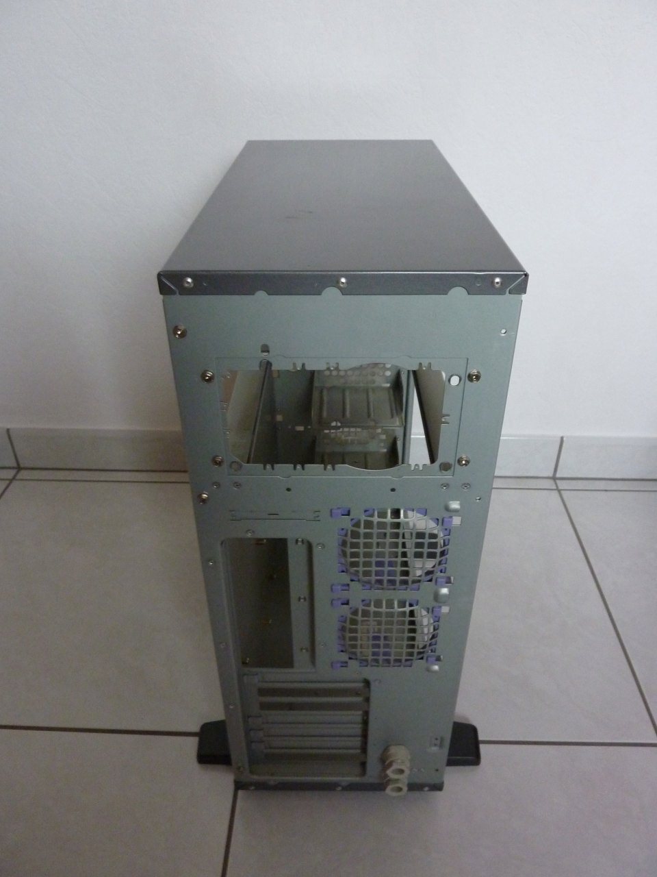

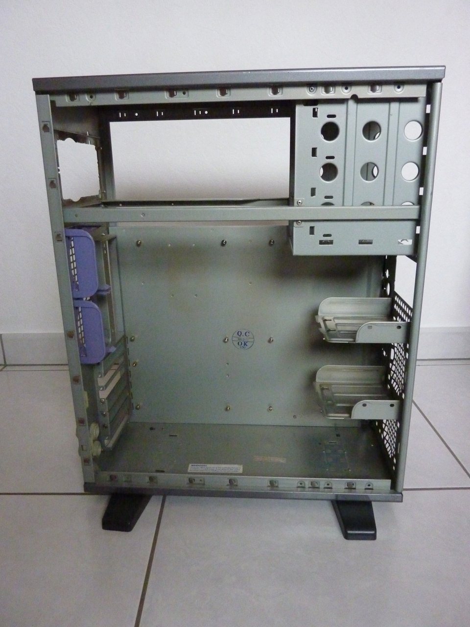

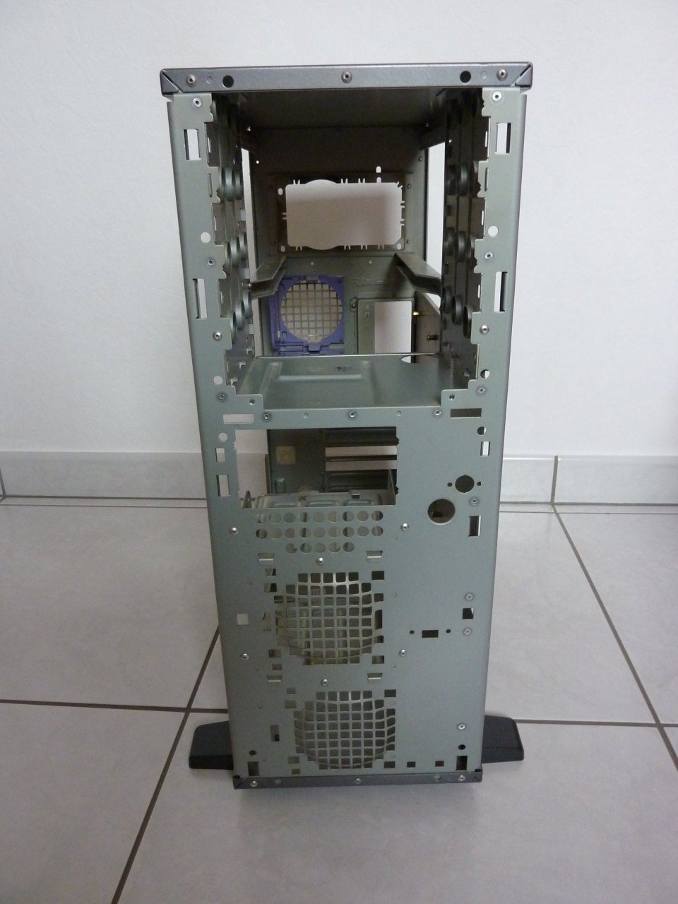

Voilà le bestiaux neuf :
Le boitier nu :
