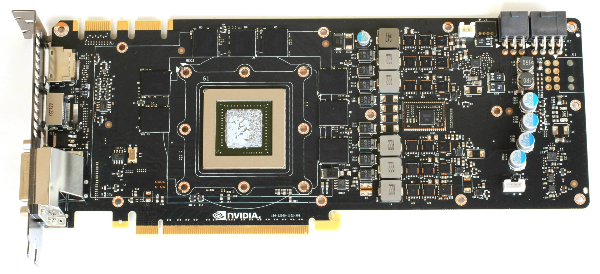

Il faut voir si ta carte dispose d'un PCB d'origine ou s'il à été modifié. S'il est d'origine tu aura un large choix de ventirad pour remplacer le tien.

Un PCB d'origine ?

Comment voit-on si c'est un PCB d'origine ? Y a-t-il un code, un référence ? :cry:

Il n'y a pas de code il faut faire des recherches par soi même et à première vu c'est un PCB custom donc à moins de passer sur de l'universel tu aura beaucoup de mal à en trouver un de rechange à moindre cout :/ Enfin bon si ta carte ne chauffe pas plus que ça t'en fait pas hein!
Gainward GeForce GTX 770 2GB GDDR5 (2944)
https://www.ekwb.com/configurator/upload/pictures/Palit-GeForce-GTX-770-JetStream-2GB-GDDR5-%28NE5X770H1042-1045J%29-PCB_98588.jpg
PCB référence 2Go 770
http://www.hardware.fr/medias/photos_news/00/41/IMG0041395_1.jpg

@SiZZiGETTE, t'es vraiment une star, merci pour toutes ces infos.
