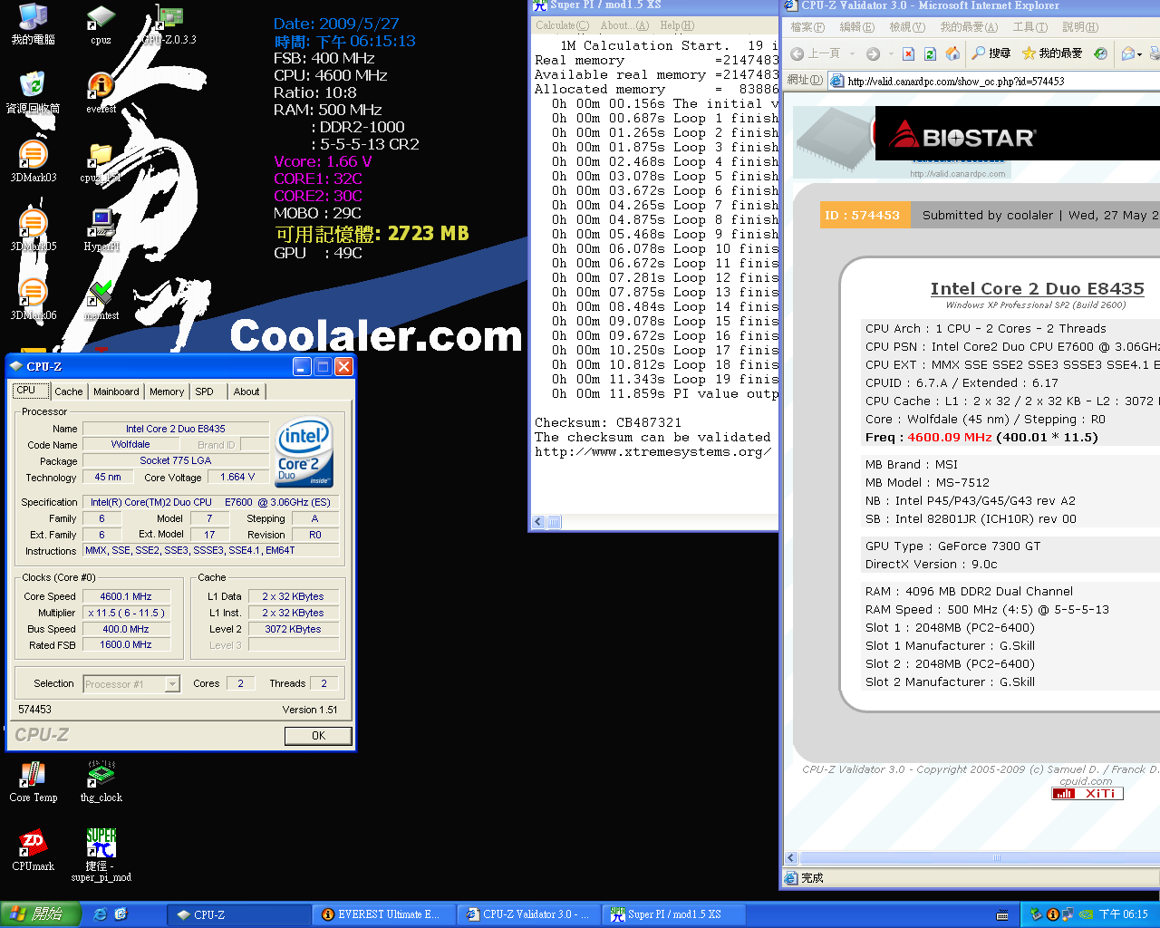

Je pense qu'il était plutôt vers les 1.7V ou plus, cf capture ci dessous :
Capture réglage VCore 1.664V 4,6 GHz (400.01 x 11.5)
(désolé pour le lien, j'ai pas moyen de redimensionner l'image d'origine)

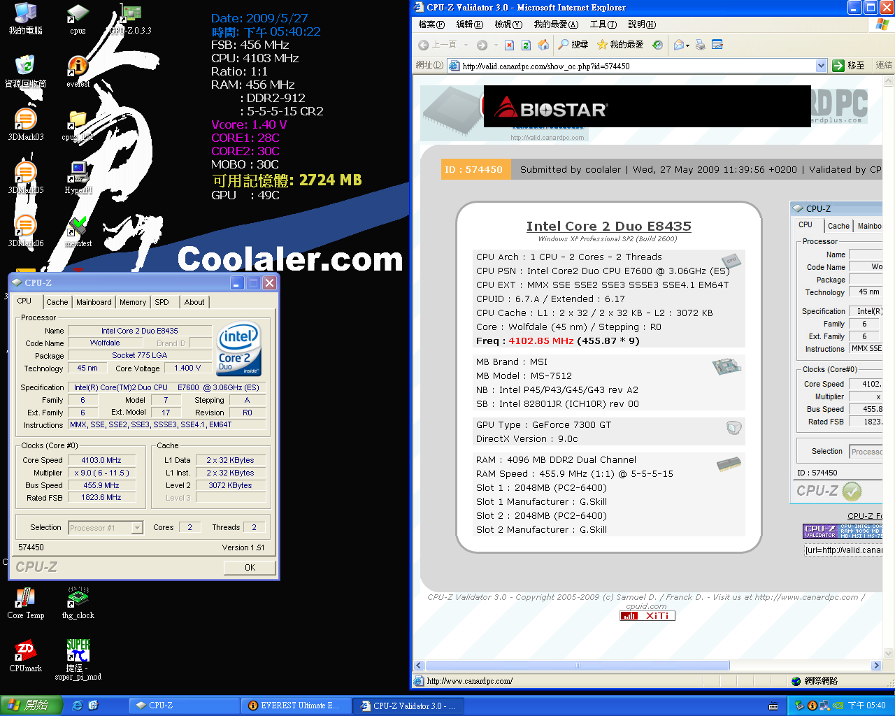

Perso le réglage ci-dessous me convient bien, j'essaierai même de changer le DRAM Multiplier pour remonter la RAM à 533MHz (fréquence initiale) ou plus...
Capture réglage VCore 1.40V 4,1 GHz (455.87 x 9)
