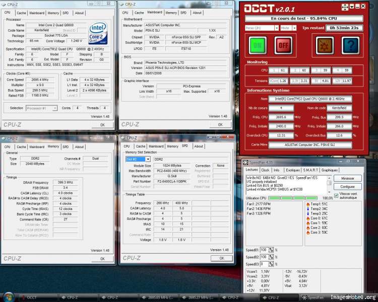

Il manque de vcore... Autrement dis tu vas augmenter le vcore pour pouvoir augmenter ta fréquence par contre, les températures vont s'envoller...

testes 7*400, tu seras a 2.8 mais synchro... essaie 1.3 vcore ca devrait passer sans depasser 70° en load sous occt. si tu veux monter plus haut, il va falloir changer de rad... et tu n'est pas a 1195 pour le cpu mais a 299, (bus quad pumped) et ta ram est a 400Mhz. vas sur o/c masters.com pour trouver un bon tuto ![]()

Bonjour, merci de m'aider.
Je viens d'éssayer 7*400 a 1.3 de Vcore et toujours un problème le pc ne boot plus je reste bloquer a l'affichage du logo de la carte mère

sous le bios ta ram est bien restée a 400mhz? (ratio a ajuster) et desactive l'affichage du logo, tu auras des informations essentielles du boot a la place.

Oui la ram est bien restée a 400mhz.

essaie de mettre un poil plus de voltage au chipset, des fois que 400mhz lui fassent peur... (quasi impossible mais bon...) et sinon, essaie a 1.35 vcore...

Merci de ton aide pour le momment je ne touche pas au voltage, j'ai un problème de chauffe avant je ne dépassé pas 62° avec 5 heure d'OCCT stable a 2.69GHz et hier test de 10min a 2.40GHz j'étais a 80° je vais éssayer de règlé ce ploblème avant.

J'aurais besoin de votres aide pour OC mon Q6600 au environ de 3GHz, pour le momment je suis bloquer a 2695MHz stable sous OCCT V2 sur 2 heures avec temp a 61° en full ( ventilateur intel )
Ma config
Alimentation seasonic M12 600W
Carte mère asus PN E SLI avec bios 1201
Processeur Q6600 révision G0 stepping B
Mémoire GSkill PC2-6400PK sur slot 2 et 4 ( couleur noir )
Je suis en UNLINKED pour la mémoire a 800MHz et le CPU a 1195MHz
J'ai désactiver les fonctions C1E; Speedstep; ect dans le bios
Monter les tensions du processeur et de la mémoire
Passer le multiplicateur a 8 au lieu de 9
Changer les timing mémoire a 5,5,5,15 au lieu de 4,4,4,12
Même avec ses réglage je ne passe pas au dela de 2.69GHz sans que le pc affiche un écran bleu et redémarre.
Photo de OCCT + Speedfan + CPU Z
[url=http://www.imageshotel.org][img]http://www.imageshotel.org/images/damy407/perfpc.jpg/img/url
Damien
