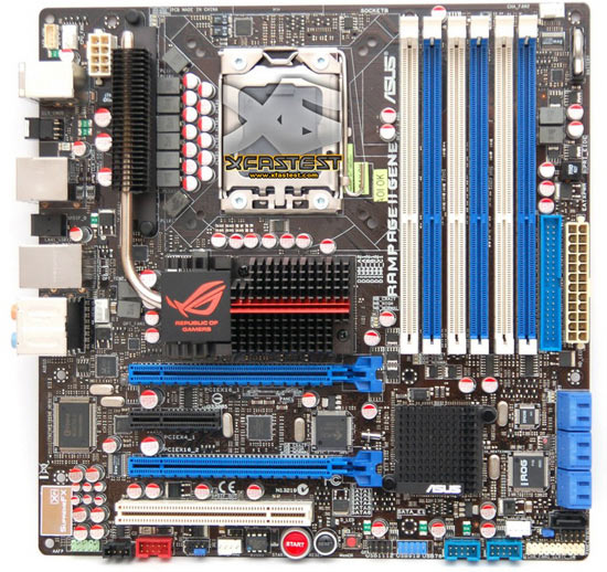

Le truc c'est que j'ai une Rampage 2 Gene
On vois les rad assez proche du procco, et ca m'étonnerais qu'il y est 60mm (mi distance) pour la Samuel 17... ou 70mm pour le AXP140

Et c'est le rad qui est coté USB qui est génant, il est aussi haut sur la R3G
