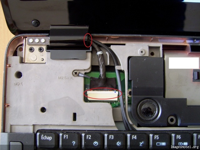

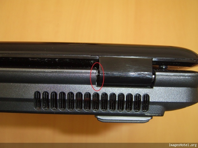

Bonjour tout le monde

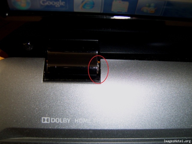

J'ai constaté que nous avons eu le même problème d'affichage pour ma part mon Acer Aspire 7730G avait le même défaut que sur la vidéo après 2 mois d'achat .
Au début j'ai cru que cétait un défaut que la carte graphique pour les jeux.
Après plusieur Défaut d'affichage je me suis demandé si cela ne venait pas de la dalle de l'écran lors de l'ouverture de l'ordinateur portable et si vous regardez bien
on voit le cable de connection entre l'écran et la carte mère (articulation à gauche de l'écran au dessu du logo Dolby home theater).
L'écran se déconnecte à la carte mère au fur et à mesure que l'on ouvre et l'on ferme l'écran, j'ai attendu les 1 an de garantie constructeur pour ouvrir enfin mon ordinateur (je ne prends pas d'extension de garantie lol) et c'est là que j'ai pu confirmer la déconnection de l'écran(cable pas très long et vu les loi de la physique).
A ce jour je n'est plus de défaut d'affichage .
NB: Je tiens à préciser que j'ai l'habitude d'ouvrir mes ordinateurs en fin de garantie.
Cordialement
Marsh Posté le 23-11-2009 à 07:33:19
| LeXa971 a écrit : L'écran se déconnecte à la carte mère au fur et à mesure que l'on ouvre et l'on ferme l'écran, j'ai attendu les 1 an de garantie constructeur pour ouvrir enfin mon ordinateur (je ne prends pas d'extension de garantie lol) et c'est là que j'ai pu confirmer la déconnection de l'écran(cable pas très long et vu les loi de la physique). |
Salut, merci pour l'info.
A l'occasion, tu pourrais poster 2/3 photos du machin ? Je suis curieux.
Sinon ben j'ai récup mon pc, ils ont changé le néon, mais je soupçonne aussi ce fameux cable d'avoir été une des causes du problème.
Par contre, la personne qui a bossé sur le pc...OMG ! pas de gants (des traces de doigts sur l'écran, mais des trucs d'un autre monde), des bouts de tabac sur le clavier, et maintenant j'ai aussi une petite bestiole coincée entre le verre et les pixels (taille de la bestiole : 1/2 pixel, mais sur le coup j'ai cru que c'etait un pixel mort, le flip !).
Quelle SAV de qualité

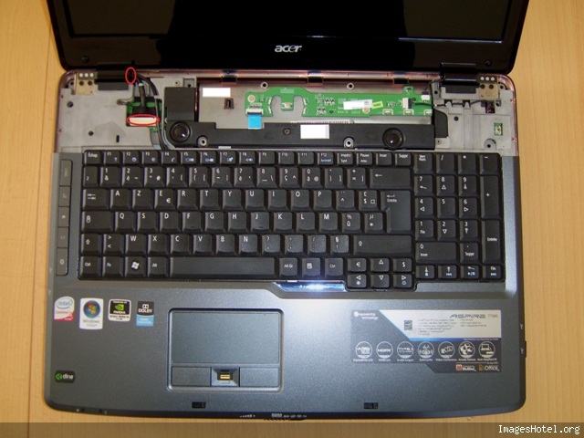

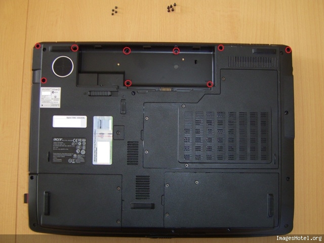

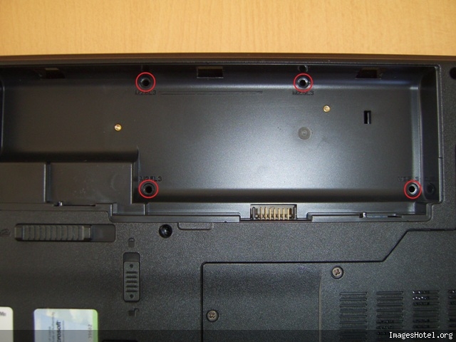

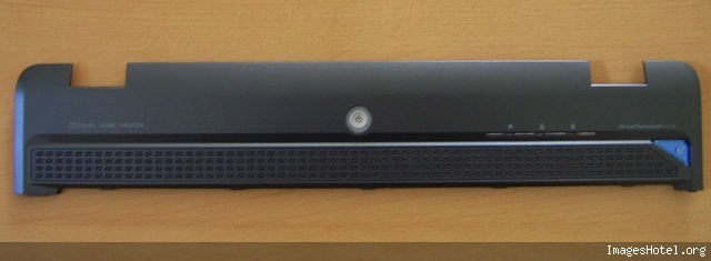

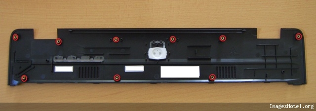

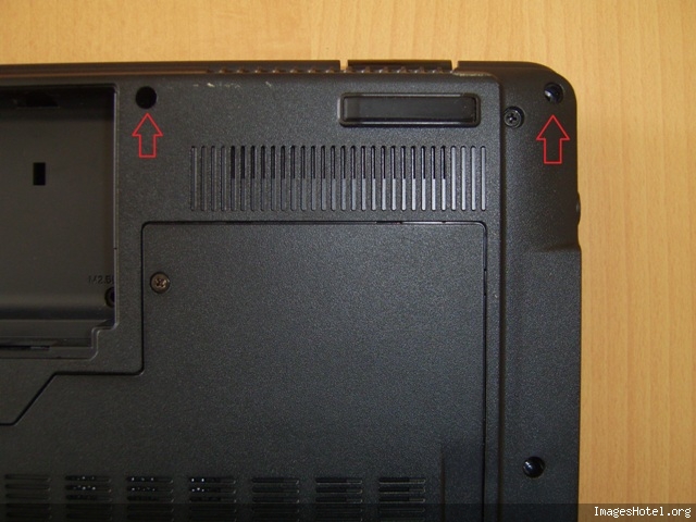

Marsh Posté le 28-11-2009 à 16:54:57
Salut Scorbutic et désolé pour la réponse tardive .
Voici quelques photos du démontage que j'ai effectué pour ne plus avoir de problème d'affichage sur mon ACER Aspire 7730G
passage du câble de connection de l'écran à la carte mère
Demontage
NB : Avis aux autres lecteurs, je ne serais tenu responsable de tout dommage causés par une mauvaise manipulation de votre part.
