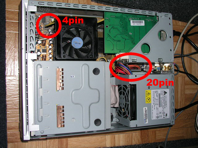

Alors voila... J'ai un petit probleme avec un PC.
Je le branche, connecte tout ce qu'il faut... et quand je pousse le bouton POWER, les lumières s'allument les venilos de mettent en marche et tout d'un coup tout s'eteint... (tout ça dure moins d'une seconde)... ensuite je suis obligé d'enlever le cable d'alimentation 5 sec. et de le rebrancher pour pouvoir réalumer (moins d'une secone) le PC.
Je l'ouvre... je débranche les disques .. enlève la ram... mais toujours pareil...
Je rebranche tout... et me dit que c'est peut etre l'alim...
Je débrahche le connecteur 4pin (12volt je crois) de la carte mère et je laisse le 20pin. Je pousse le bouton POWER.... et hop tout s'allume sans s'eteindre... mais le systeme ne se lance pas...
bon ... rebranche le connecteur 4 pin sur le pc pousse le boutton power
l'allume moins d'une seconde... et s'éteint...  :cry:
Je débranche le cable d'alimentation... le rebranche... et ne touche plus au pc durant quelques heures.... et sans faire exprès pousse le bouton POWER avec mon pied.... et tout s'allume ... le système se lance...  :??:  :??:  :??:
J'a surfé sur le net plusieus heures sans problemes...
le temps d'éteindre le PC arrive :sweat:
et depuis ... plus moyen de le rallumer....
Cela est-il déjà arrivé a l'un d'entre vous ??
Quelqu'un pourrais m'aider ??
Merci beaucoup d'avance...

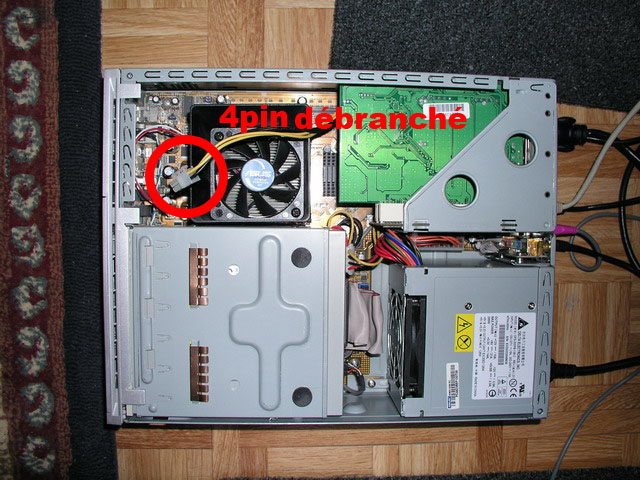

si j'enlève le connecteur 4pin de la carte mère en laissant le 20pin tout s'allume sauf le ventilo du processeur ... mais le systeme ne demarre pas...
du coup ... je ne pense pas que ce soir l'alime... non ?
http://www.zap-ch.com/images/4pinbranche.jpg
http://www.zap-ch.com/images/4pindebranche.jpg
ce connecteur 4pin ne serait-il pas lié au processeur.. ???
un problème là autour ??

LE cpu tourne au 12v donc sans ce connecteur pas de cpu, donc pas de mise a sécurité de la mobo, une mobo sans cpu ça march moins bien.
Au passage, si le 3.3v est HS, ça fait ce genre de symptome aussi (le 3.3v allimente la ram).

Cerait-il possible que ce soit juste le connecteur 4pin 12volts de l'alimentation qui soit defectueux.. ???
