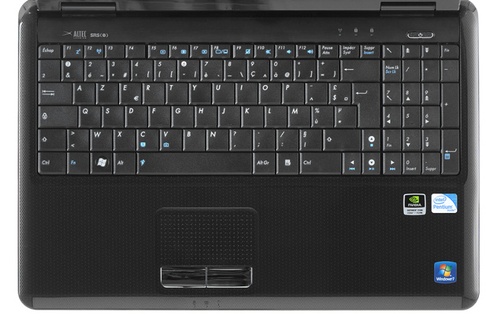

Dans ceux que j'ai nettoyé, l'accès au ventilo était facile, sans démontage de la carcasse. Sur ton shéma si les vents indiquent les ouies..m'étonne..en principe c'est sur le coté, pas en dessous...t'es certain de tes indications ?
essaie de passer une pipette de bombe air compirmée par l'intérieur de façon à chasser la poussière par les ouies du ventilo.

Normalement, quand tu prends ton ordi coté écran, au dessus du clavier sur la droite, tu as une petite encoche ou tu peux faire glisser quelque chose de plat ( un tournevis plat ). Met ton tournevis plat dans cette encoche et fais un levier de facon a que cette encoche se soulève !
Ensuite, tu n'aurais plus qu'a enlever le clavier, puis l'écran ( si cela s'avère obligatoire étant donné que cela dépend de la structure de l'ordi ), puis à dévisser les dernières vis pour arriver au coeur même de l'ordi !
J'espère t'avoir aidé et que tu m'es compris !
Si t'as d'autres questions n'hésite pas !
Sur ce, bon nettoyage et bon courage !

| mrey68 a écrit : Dans ceux que j'ai nettoyé, l'accès au ventilo était facile, sans démontage de la carcasse. Sur ton shéma si les vents indiquent les ouies..m'étonne..en principe c'est sur le coté, pas en dessous...t'es certain de tes indications ? |
Non sur la photo, les emplacements des "vents" sont issus de la photo originale. Moi j 'ai ajouté que les points verts et la localisation du ventilo
Sinon les grilles d'aération sont bien derrière le laptop comme ici :

voici une pic de face :
image de face :

J'ai un Pc Asus depuis deux ans et il chauffe tellement que j'ai décidé de nettoyer le ventilateur. Seulement, j'ai tout dévissé et je n'arrive pas à ouvrir le PC pour atteindre le ventilo.
J'ai insisté mais rien à faire : je n'ai pas envie de faire de bêtise.
Le livret Asus ne donne aucune indication sur le nettoyage et encore mois sur le démontage.
Voici une photo de mon Laptop : les points verts correspondent aux vis.
Quelqu'un aurait un lien, une solution ? Je veux juste nettoyer le ventilo
