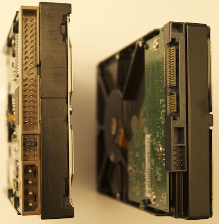

Bonsoir, je te conseillerai de changer de boitier externe pour avoir une connectique SATA comme sur le disque de 2To à droite, environ 20€ en premier prix.
Les disques en connectique IDE (disque à gauche) sont plus rares maintenant et ils ne sont pas disponible en 2To et plus .

Gaffe, même si des adaptateurs existent, il n'est pas sur du tout que ton disque de 2 To soit reconnu par le contrôleur de ton boitier !!! Ton 2 To c'est du LBA étendu, certainement pas d'actualité du boitier.

Tout d'abord excusez-moi si je dis des bêtises énormes mais je ne suis pas du tout un expert en disque dur, et c'est bien pour ça que je viens ici soliciter vos conseils.
J'ai un disque dur externe iomega ultramax dont j'ai voulu changer le disque dur.
Convaincu que tous les connecteurs de disque 3'5 étaient les mêmes, j'ai acheté un disque dur Western Digital de 2 To pour remplacer celui de 512 Go d'origine. Et oh surprise, ça n'est pas les même branchements, ou plus exactement les connecteurs sont différents, comme le montre la photo ci-dessous (Seagate 512 Go à gauche, Western Digital 2 To à droite).
Existe-t-il des adaptateurs, et si oui, sous quelle référence ?
Ou est-ce que je ferai mieux de renvoyer le Western Digital ?
Pour info les branchements du Seagate au boitier iomega se font avec le connecteur 39 broches du haut et le connecteur 4 broches du bas.
