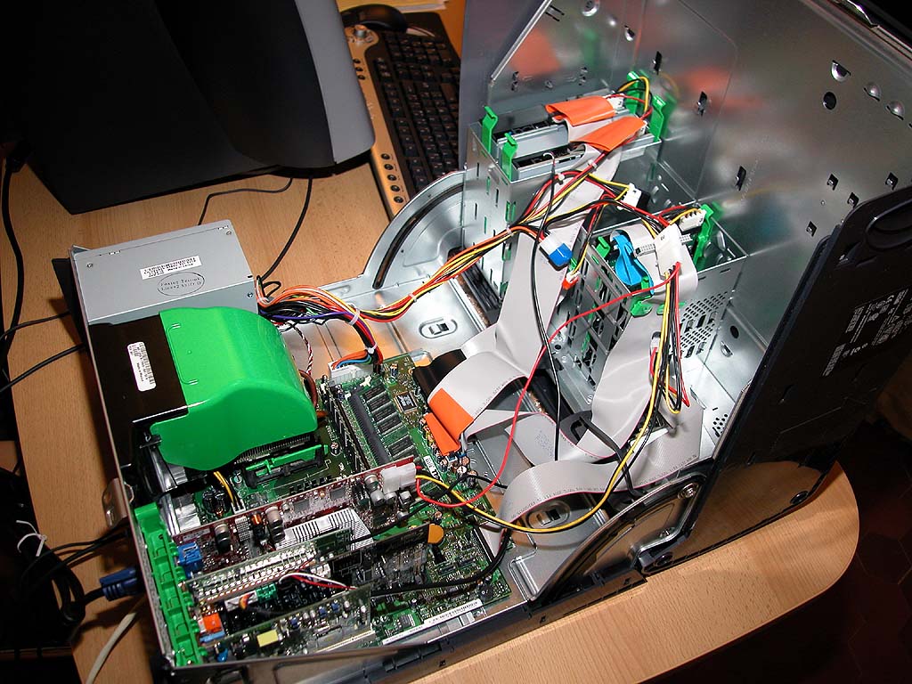

compares un pc dell avec un pc à base d'ACS 840 , c'est comme comparer une serpillère avec de l'or
Illustration :
c'est un dell poweredge T310
cable mangement de merde
refroidissement cpu bien pourri
fixations du ventilo arrière propriétaires
filtres anti-poussières absent même sur le T710 ou il est possible de dépasser les 5000€
là c'est le T710, le meileur serveur en format tower :
certes tu peux monter à 48go de ram et la mobo a 2 socket mais le refroidissement est bien pourri, compares déjà avec un ATCS 840 ou un spedo advance package
le cable management est correct par contre en effet
pour un pc client c'est pas mieux , pas de filtres par exemple
dernière folie : sur notre dell 830 la température max tolérée par le cpu, un pentium D est de 120°, si je n'avais réussi à foutre un scythe ultra kaze 3000, le serveur aurait bel et bien cramé l'été dernier alors ça va hein
voilà

glopp => il me semble que les BTX ne concernenraient que la gamme XPS/Alienware...
EDIT : le monsieur a donc un DELL Dimension 8300...
 une mobal intel à base de i875P format ATX visiblement.
Reste à voir une chose, le système de refroidissement si c'est adaptable.

Oui le plus gros souci ici c'est de savoir si il est possible au moins d'y adapter un système de refroidissement...
Ceci dit, le monsieur ne nous a pas donné la réelle raison qui le pousse à vouloir changer de boîtier... si c'est juste pour l'esthétique heu... ![[:le kneu] [:le kneu]](https://forum-images.hardware.fr/images/perso/le kneu.gif)

Voici la bete :
[img] http://www.ucgc.org/segments/serve [...] n-8300.jpg[/img]
Comme la dis Fssabbagh, pas de filtre, donc je resors une vrai moquette de poussiere chaques année...et puis l'intérieur est mal agencé.
