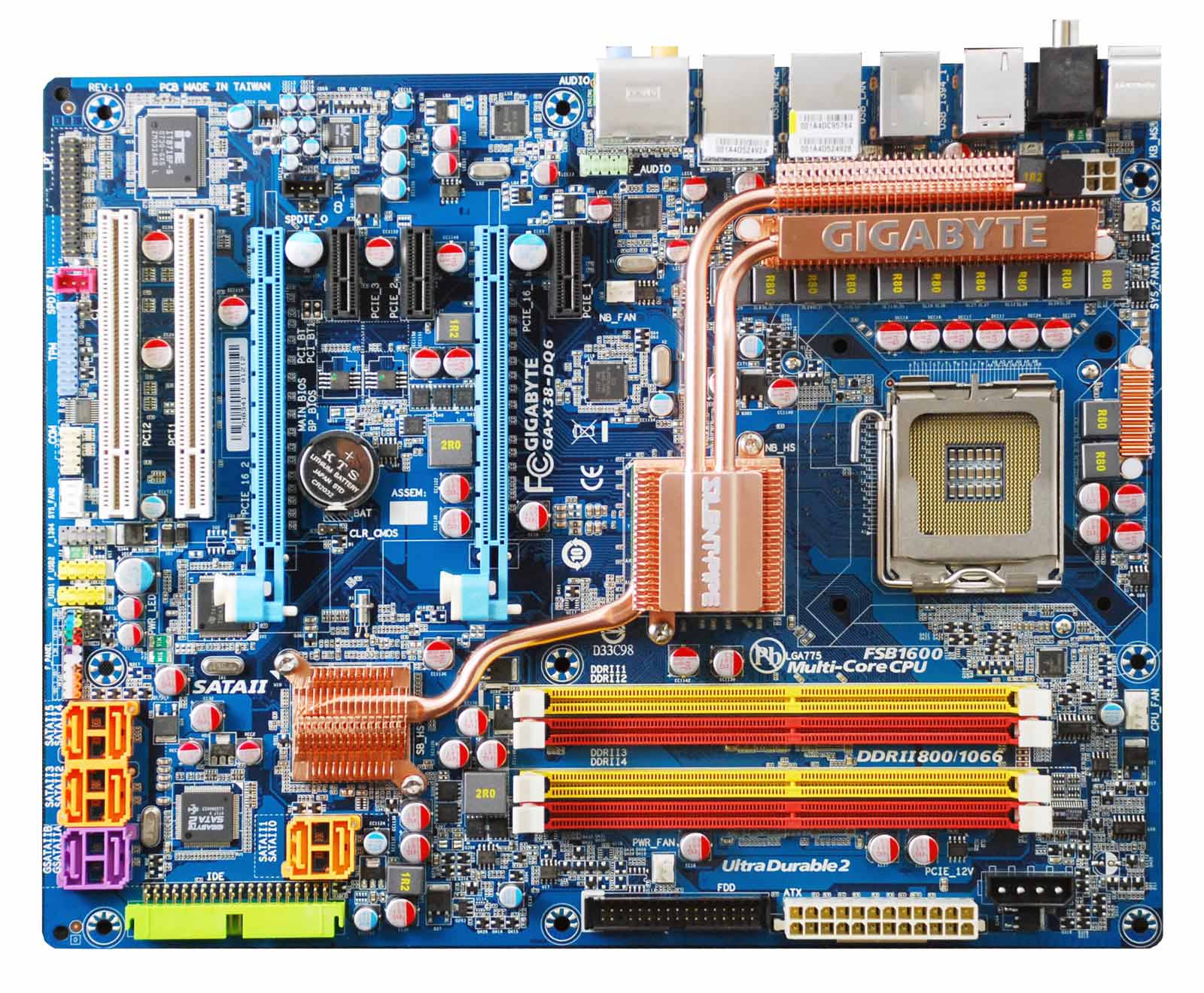

Je ne pense pas que l'on puisse alimenter un Cf/SLI par seul le port pci
Je pense qu'il s'agit du connecteur en bas a droite (c'est ecrit Pci _12V)
http://www.links.co.jp/html/press2 [...] q6-b01.jpg
ça doit etre pour plus de stabilité... A confirmé par quelqu'un d'autre.
En tout cas il n'y a pas ça sur ma p5e

| Korana a écrit : Je ne pense pas que l'on puisse alimenter un Cf/SLI par seul le port pci |
Oui ça OK : chaque carte HD 4850 dispose d'1 connecteur d'alim PCI-Express, branché directement sur l'alim (je pense).
Donc, justement, comme les cartes sont directement alimentées par le bloc d'alim, à quoi sert cette alim. supplémentaires sur la mobo ?

| Korana a écrit : Un étage d'alimentation spécifique au port PCI je pense |
Donc uniquement pour plus de stabilité théorique ?

Je souhaite monter une nouvelle config. à base d'un crossfire de CG HD 4850 sur une mobo à base d'X38.
A ce titre, j'ai consulté quelques mobos, et je suis tombé sur les 2 suivantes :
Asus P5E
http://www.materiel.net/ctl/Socket_775/32470-P5E.html
Gigabyte GA-X48-DQ6
http://www.materiel.net/ctl/Socket [...] 8_DQ6.html
Le truc qui me turlupine, c'est que le descriptif de la Gigabyte indique que la carte est dotée d'un :
- Connecteur d'alimentation SLI™/CrossFire™ : 1
... alors que l'Asus, pourtant elle aussi compatible Crossfire, n'en est pas dotée !
Alors, j'ai beau avoir cherché, mais je ne trouve pas à quoi sert ce connecteur :
- quel est son rôle (sachant que les CG sont alimentées directement par l'alimentation non ?) ?
- est-ce indispensable ?
- est-ce une manière de déporter l'alim des CG en la faisaint passer par la mobo ? Quel intérêt ?
Quelqu'un peut-il me renseigner svp, ce serait sympa ?
