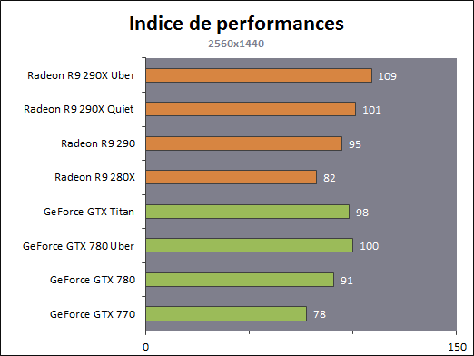

Salut, pour ton budget, ce que je vois de plus puissant c'est la R9 290. Elle est au niveau d'une GTX 780 mais moins chère de 100€ :

| artouillassse a écrit : Salut, pour ton budget, ce que je vois de plus puissant c'est la R9 290. Elle est au niveau d'une GTX 780 mais moins chère de 100€ : |
merci, jolie produit mais au regard des différents test cela reste une carte très bruyante. Et j'aimerai un produit plus silencieux que la solution que j'ai aujourd'hui.
Merci.
