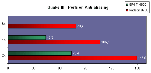

juste pour ton information... la meilleur carte en AA actuelment et de loin est une ATI (la Radeon9700)
Marsh Posté le 27-09-2002 à 14:14:22
Kernel-Panic a écrit a écrit : juste pour ton information... la meilleur carte en AA actuelment et de loin est une ATI (la Radeon9700) http://www.hardware.fr/medias/phot [...] 005110.gif http://www.hardware.fr/medias/phot [...] 005111.gif |
ben vue que c'est la plus performante a tout point de vue du moment ça m'étonne pas mais bon j'ai pas 400?
Marsh Posté le 27-09-2002 à 14:19:30
bien regarde les fps ds la GF4 en 1024 et en 1024 4x+8x... c une chute de 100fps ! jte laisse imaginez ce qui arrive sur une GF3 ou une R8500
