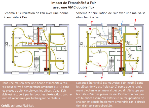

Très intéressant ce topic. J'ai bien aimé les avantages/inconvénients de chaque type de chauffage bois. J'attends avec impatience de voir le système de chaudière à pellets, ça m’intéresse beaucoup. Cela peut être intéressant de mettre le prix de chaque installation.
Une requête un peu HS mais j'en profite pour vous la posez. Je recherche une émission ou reportage sur le développement durable en Suede/Finlande ou Danemark diffusé par, soit Envoyé Spécial ou capital il y a environ 4 ou 5 ans. Cela parlais des habitations équipé de panneau solaire, pompe à chaleur, récupérateur de chaleur,... Je me rappel d'une scène dans une de ces habitations, moderne, où pour augmenter de 1°C la température d'une pièce ils allumaient des bougies. Ils avaient un système de VMC qui récupérer la chaleur pour la restituer. De ce fait il n'y avait jamais de perte de chaleur. J'aimerais retrouver le reportage et se système qui me trotte dans la tête depuis toutes ces années. Merci
Marsh Posté le 20-01-2013 à 17:34:04
ça s'appelle une VMC double flux :o
et tu trouveras des adeptes dans le topic construction
Marsh Posté le 20-01-2013 à 18:49:41
Merci beaucoup, ça devait être ça.

VMC double flux = maison étanche.
donc si ça n'a pas été prévu à la construction, devoir refaire toute l’étanchéité de la maison ce n'est plus de la petite rénovation là :D
http://www.fiabitat.com/images/df-7.png
ensuite en supposant la maison étanche, il faut prévoir les gaines, l’échangeur etc dans du local chauffé. mettre l'installation dans les combles au froid est surtout à ne pas faire.
donc pouvoir mettre une vmc DF en rénovation c'est pas possible dans beaucoup de logement :/
un article intérressant à lire:
http://www.fiabitat.com/vmc-double-flux.php

_Makaveli_ a écrit :
Si tu refais l'isolation pourquoi pas ?
Avec une isolation au top mur et combles, ça doit être efficace.
Sinon petite question dans le topic :o Est ce qu'il existe des poêles à bois "à condensation" ?
Sinon, quelle est la température de sortie des fumées ?
j'sais pas si ça existe de façon marketing, mais des solutions de récupération de la chaleur de la conduite avec ventilation forcée existent, ce qui revient au même principe : récupérer un peu de la chaleur évacuée habituellement à l'extérieur (ceci dit, ça marche sur les maison hautes, parce que sur du plain-pied, la conduite est trop courte pour que l'intérêt soit évident
Marsh Posté le 21-01-2013 à 10:05:40
mouais, c'est comme tout, même une vieille baraque peut avoir une étanchéité au moins passable et ensuite, le fait que tu souffles le même volume que t'aspire limite quand même sérieusement l'aspiration de l'air froid, donc on récupère quand même pas mal par rapport à une SF.
C'est moins "rentable" mais on ne peut pas dire que ça n'a aucun intérêt
et c'est certainement pas possible partout mais malgré tout, plus souvent qu'on ne croit.
le problème, c'est le prix totalement décorrélé de la réalité du cout de revient des VMC 2F efficaces
Message édité par Fender le 21-01-2013 à 10:07:27

c'est pas trop le bon topic, mais pour faire simple, une VMC DF si tu ne garantis pas un très bon rendement alors tu n'auras aucun amortissement de la solution voir pire ça te coutera plus cher qu'une simple flux dans le temps. la df ne se justifie que dans le cas d'une mise en oeuvre exemplaire.
et vu qu'on est sur le topic chauffage au bois, la vmc DF est un super moyen de répartition de la chaleur du poele :)
Mes ventes vers Grenoble & Gresivaudan
Marsh Posté le 21-01-2013 à 10:47:36
mais tout à fait, un groupe VMC 2F, c'est surtout un problème de prix, sinon, ce serait intéressant tout le temps
et le pire c'est que c'est vraiment vendu très très cher par rapport à ce que ça vaut
(quand tu vois que même celles sans aucun pilotage sont vendues pas loin de 1000€, alors qu'il s'agit de deux ventilateurs et d'un échangeur genre comme celui d'un sèche linge en un peu plus gros, c'est vraiment du foutage de gueule)
