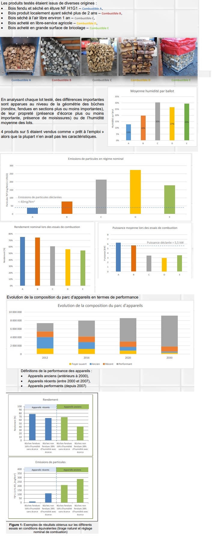

L'Ademe toujours avec Poujoulat ont mené des études sur le bois et la pollution :
http://www.laboratoire-ceric.com/p [...] -2017).pdf
Il en ressort que
- l’humidité n’est pas le seul paramètre caractérisant le combustible de qualité (il faut écorcer et refendre)
- un combustible de qualité augmente le rendement de l’appareil et réduit les émissions de particules fines
- La qualité des bois de chauffage commercialisés est très variable
- Les différences de qualité des combustibles ont des impacts significatifs sur les performances et la consommation des appareils
- Les appareils de plus de 15 ans et les foyers ouverts représentent la majorité des émissions de particules
- Le passage de 40% à 100% de bois sec permettrait de diviser par 4 les émissions totales de particules
- L’utilisation de combustibles de qualité permet d’atteindre les performances annoncées par les fabricants d’appareils en condition réelle de fonctionnement et ne coute pas plus cher

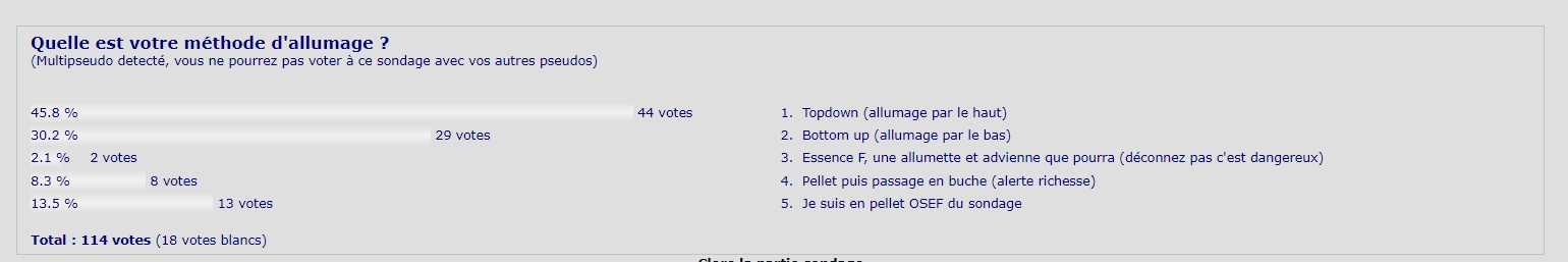

j'ai découvert l'allumage du feu par le haut (top/down) et ça marche bien y a pas photo.
De même avant j’utilisais des cubes allume feu à base de petrol ZIP (les truc blanc) puis j'ai tenté les simple cube de bois agloméré Starwax avec un peu de d'huile ou autre liant je sais plus. Pas plus cher, naturel et non toxic, sans odeur pour les doigts après manipulation contrairement au ZIP, marche aussi bien je vous conseil
Ces jours ci avec la neige au dessus de la tête et 3° le matin, il tourne au ralenti avec 22° dedans au RDC
