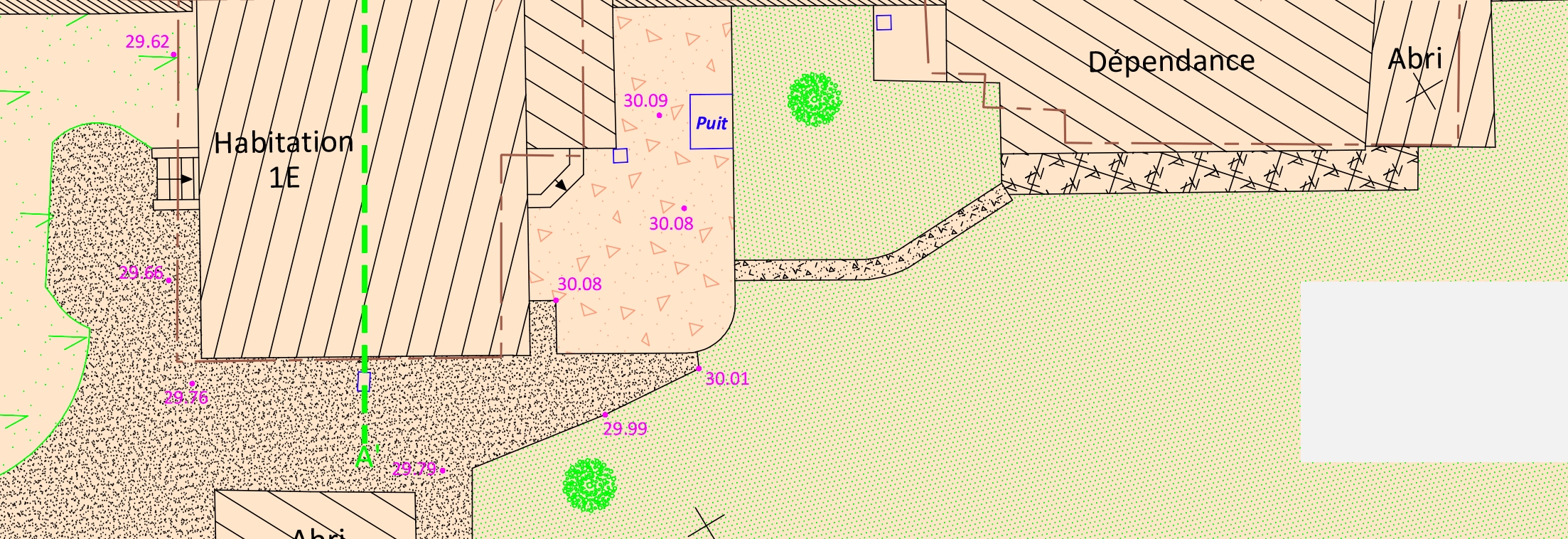

Je profite de quelques semaines à la maison pour régler les petits soucis du quotidien. J'en ai un qui m’embête un peu, c'est la capacité d'avoir du réseau depuis mon bureau, situé dans ma dépendance.
https://rehost.diberie.com/Picture/Get/f/318891
J'ai tenté de passer par les gaines électriques qui alimentent la dépendance depuis la maison mais sans succès. Je vais faire d'important travaux dans 1 ans, et le passage en RJ45 sera possible, et du coup, je cherche une solution transitoire.
Pour le moment, j'ai un wifi mesh Velop, avec 3 "routeurs", la connexion depuis la dépendance est très mauvaise et aléatoire. Le wifi et les 10 mètres de jardin, les murs en pierre, ... ca ne passe pas suffisamment.
Je me demandais si m'équiper d'une carte wifi munie d'antenne pouvait m'aider, ou si d'autres solutions existent ?

salut, pour moi à terme le mieux est de passer une fibre entre les deux bâtiments, et en attendant c'est le pont hertzien, ie une antenne directionnelle de chaque côté (avec ensuite du câblage ou une borne wifi dans la dépendance pour connecter ton poste). On peut faire une liaison de plusieurs km (tant qu'on a la vision directe), donc pour 10m ça devrait très bien marcher, sous réserve que ce soit bien installé.

Merci pour les réponses, malheureusement, je ne peux rien tirer entre les deux bâtiments pour le moment, les gaines sont obstruées.
Je vais enquêter un peu sur cette histoire de pont hertzien. Une idée d’où je peux trouver des infos ?
