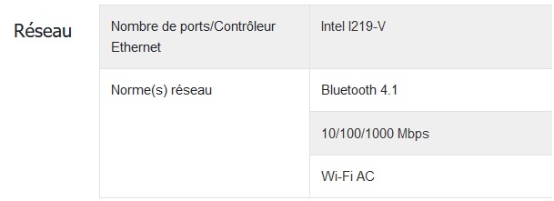

J'ai donc vérifié les caractéristiques de ma carte réseau intégrée, ma carte mère étant une Asus ROG - STRIX Z270E GAMING
Elle peut faire du 1000mbits/s comme indiqué sur la fiche technique ci-dessous
https://i.postimg.cc/L86S1gsZ/Asus.jpg

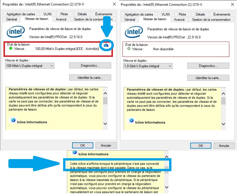

Je suis donc allé modifier la vitesse de ma carte réseau manuellement car elle était en négociation automatique (et m'indiquait 100mbits)
Voici un screen du "avant/après":
https://i.postimg.cc/rsXc0hd8/cartereseau.jpg
On peut constater que lorsque je switch en 1gbits/s ma connexion n'est plus disponible.....
Sur la fenêtre de gauche j'ai encadré le "i" bleu car il renvoie au message du bas du screenshot, comme quoi ma carte réseau n'est pas à vitesse maximale ce qui me conforte (par erreur ? ) dans l'idée que je devrais pouvoir avoir un meilleur débit
