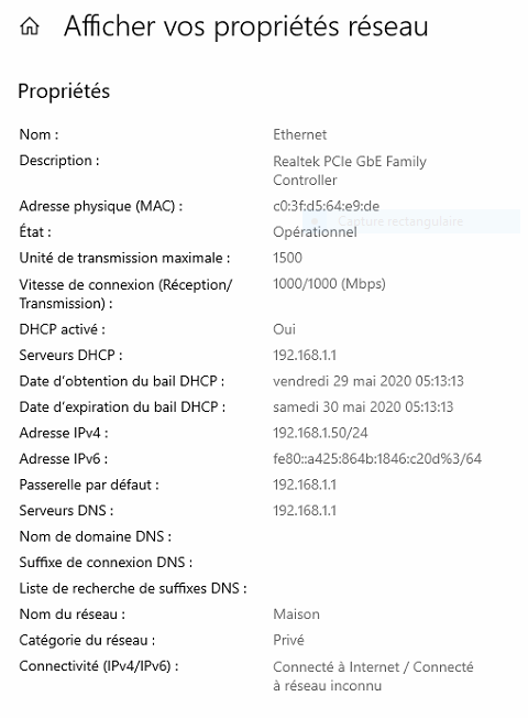

Bonjour, voila j'ai un problème avec la carte Ethernet de mon NUC. J'ai l'impression qu'elle est bridé à 100MBit alors que c'est une carte 1GBit.
J'ai la fibre SFR FttH 1GBit/s le cable reseau qui relie la box au NUC est un cable de cat6. Quand je télécharge dessus je ne dépasse pas les 10Mo/s
J'ai un 2eme Ordinateur un MacMini quand je fait les même branchement que sur le NUC je suis à 40Mo/s en téléchargement.
Dans les 2 ordinateurs ce sont sur des SSD que je télécharge.
La Ref du NUC est le : DN2820FYKH , il y a une carte Realteke PCIe GbE Family Controller
https://www.zupimages.net/up/20/22/jk2k.png
Si quelqu'un a quelque idée.

Y'a quoi entre la box et et le PC "bridé" ? Y'aurait pas un switch 100 mbps ?

vu le screenshot, la carte est bien en 1gbps, donc c'est pas la qu'il faut chercher.... ;)
perso, je regarderais plus coté CPU du NUC (celeron N2830), même si ça devrait tenir plus que 100mbps
par contre, avec un tel CPU, pas la peine d'espérer monter a 1gbps :D
