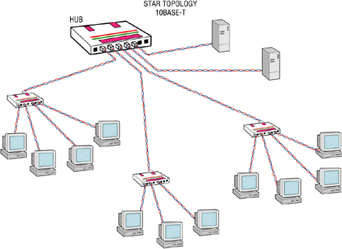

Marsh Posté le 22-08-2016 à 13:37:16
je pense que ladescription la plus simple est : reseau en etoile :
http://2.bp.blogspot.com/-WEHIs8UX [...] 0/star.gif
