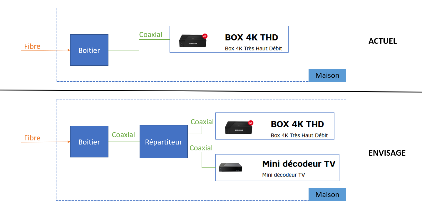

J'ai actuellement un box SFR (SFR THD Premium) avec la fibre et une box (BOX 4K THD). Jusque là tout est ok, et fonctionne bien.
La fibre optique arrive dans mon garage, sur un équipement qui passe le signal sur coaxial (qui arrive sur ma box du coup)
J'ai demander une seconde box TV pour la chambre, et j'ai été surpris d'apprendre qu'il fallait raccorder ce module au lien coaxial lui aussi.
Je me demande comment faire ? D'après ce que j'ai pu lire, il semblerait qu'un 'T' ne soit pas adapté. Mais je ne sais pas quel "répartiteur" choisir et si c'est vraiment ça dont j'ai besoin...
Voici un schéma de mon infra :
https://www.zupimages.net/up/19/43/vax6.png

Le modèle montré est très bien.
Du câble en 17VATC fera l'affaire, du 11VRTC est le summum mais plus cher et très rigide.

Sinon pour le coaxial, un répartiteur 2 sorties cable/satellite de 5 à 2300 ou 2500 Mhz.
votre photo montre un répartiteur qui est de 5 à 1000Mhz.

Bon j'ai pris la mouche et j'ai donc tenter l'expérience pour un risque mini (13€) et ça fonctionne.
Maintenant voici ce que j'ai installé (dispo au brico du coin).
https://nsa40.casimages.com/img/2019/10/25/191025065350583137.jpg
Avec un câble en 19VATC 25m.
