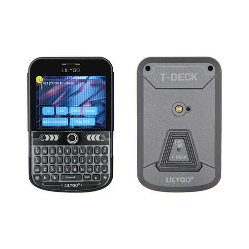

https://lilygo.cc/products/t-deck-plus-meshtastic un node autonome qui ne dépend pas d'un smartphone. Ca peut être pratique pour des personnes sans smartphone ou pour simplifier l'utilisation (personnes âgées par ex) ou pour ne pas dépendre d'un smartphone. C'est un peut ce qu'aurait dû être un node mobile meshtastic dès le début, mais ça n'en est encore qu'aux balbutiements.
