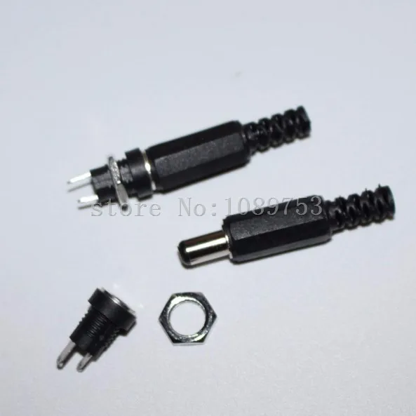

Bon de mon coté je cherche des connecteurs (un HDMI et un micro usb ou 220v) qui se clipsent, un peu genre ça :
mais sans les inscriptions inutiles et donc sans la hauteur inutile) et qui se clipsent sur une épaisseur un peu plus faible !
Mes recherches ne donnent pas grand chose ! Je cherche un truc qui n'existe pas ou alors je ne sais pas chercher ?
Pour l'alim je peux trouver un truc propre dans le genre de ça (mais un modèle qui supporte 15W)
Mais pour le HDMI j'ai peur de rêver ![]()

La prise HDMI je ne suis pas certaine que la hauteur soit seulement pour écrire le texte. Il y a une autre raison : adaptateur, électronique.
La fiche Jack pou r moi elle passe 3 à 4 A sans problèmes car c'est la même chose dans les ordinateurs portables. Maintenant 15W c'est sous quelle tension ?
Marsh Posté le 20-01-2017 à 11:09:37
La prise HDMI sur la photo est un module qui vient se mettre dans un autre module, la taille est imposée du coup je ne pense pas qu'il y ai de l’électronique dedans ... Et puis il n'y a besoin de rien, c'est juste de la connexion directe (il faudrait une alim en plus si ça faisait ampli de signal pour faire rallonge).
Pour l'alim c'est du 5v/3A pour le moment, mais je verrai quand j'aurai la SNES s'il y a moyen de faire passer un connecteur 220V ![]()
