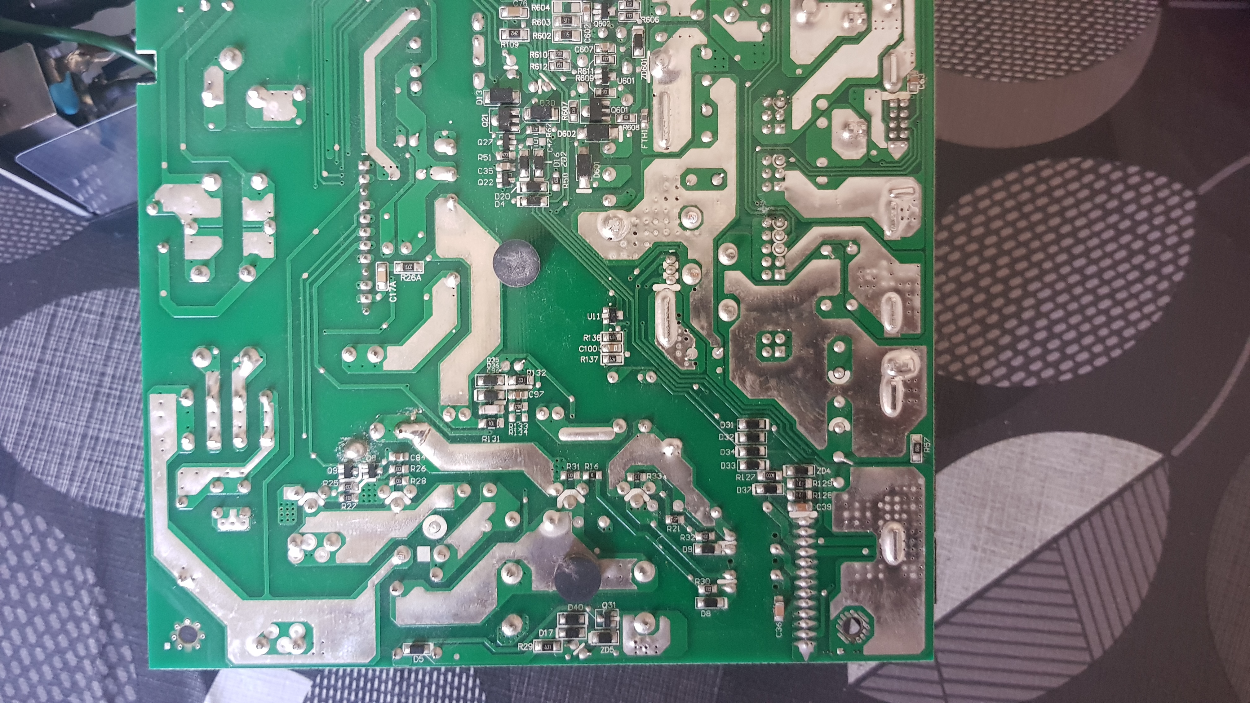

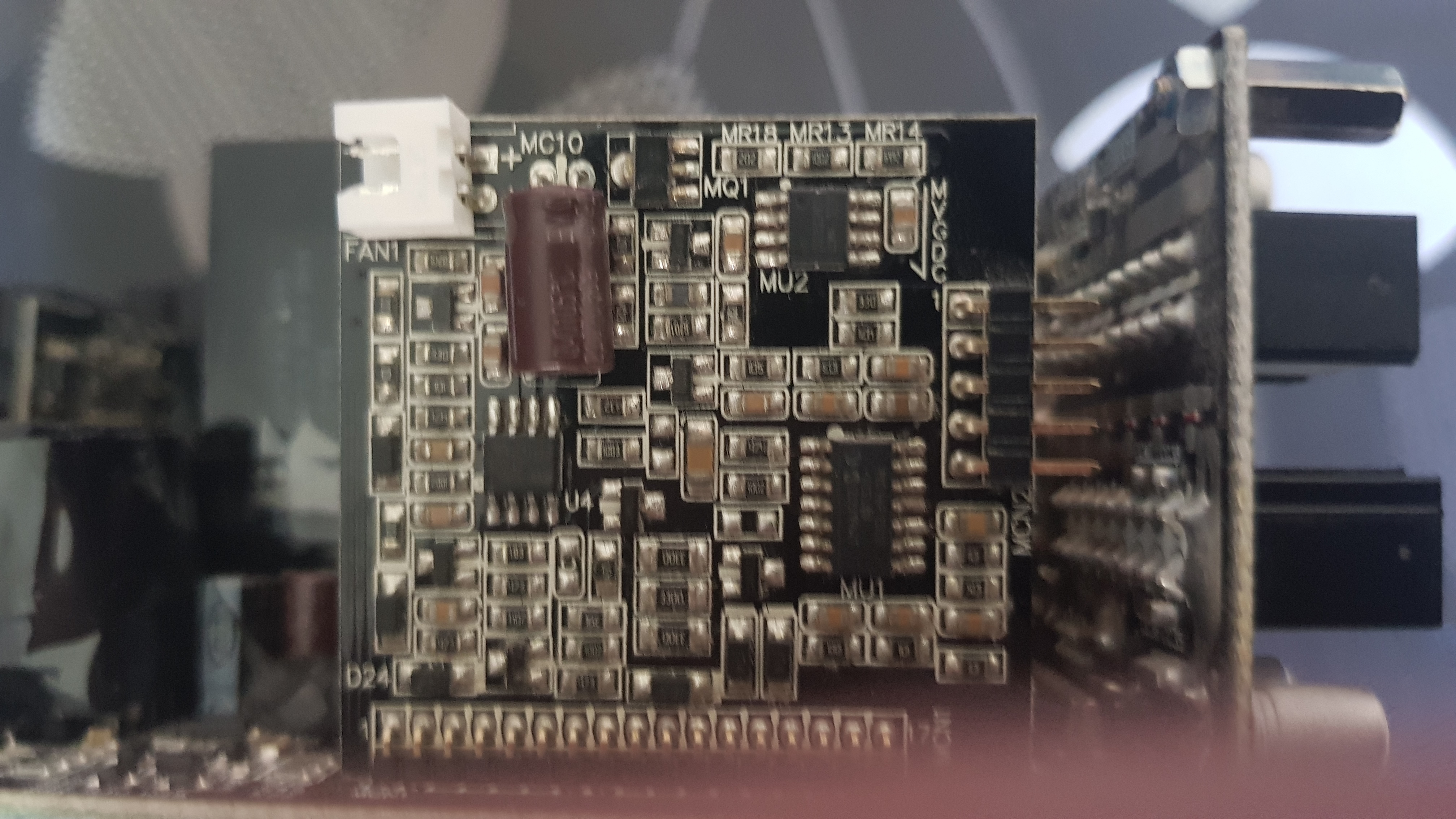

Bonsoir voici les photos
https://drive.google.com/file/d/1FF [...] p=drivesdk
https://drive.google.com/file/d/1FK [...] p=drivesdk
https://drive.google.com/file/d/1FL [...] p=drivesdk
https://drive.google.com/file/d/1FO [...] p=drivesdk
https://drive.google.com/file/d/1FR [...] p=drivesdk
https://drive.google.com/file/d/1Fb [...] p=drivesdk
https://drive.google.com/file/d/1Fj [...] p=drivesdk
https://drive.google.com/file/d/1Fq [...] p=drivesdk
https://drive.google.com/file/d/1Fv [...] p=drivesdk

Et les photos
https://rehost.diberie.com/Picture/Get/f/402902
https://rehost.diberie.com/Picture/Get/f/402903
https://rehost.diberie.com/Picture/Get/f/402904
https://rehost.diberie.com/Picture/Get/f/402905
https://rehost.diberie.com/Picture/Get/f/402906
https://rehost.diberie.com/Picture/Get/f/402907
https://rehost.diberie.com/Picture/Get/f/402908
https://rehost.diberie.com/Picture/Get/f/402909
https://rehost.diberie.com/Picture/Get/f/402910

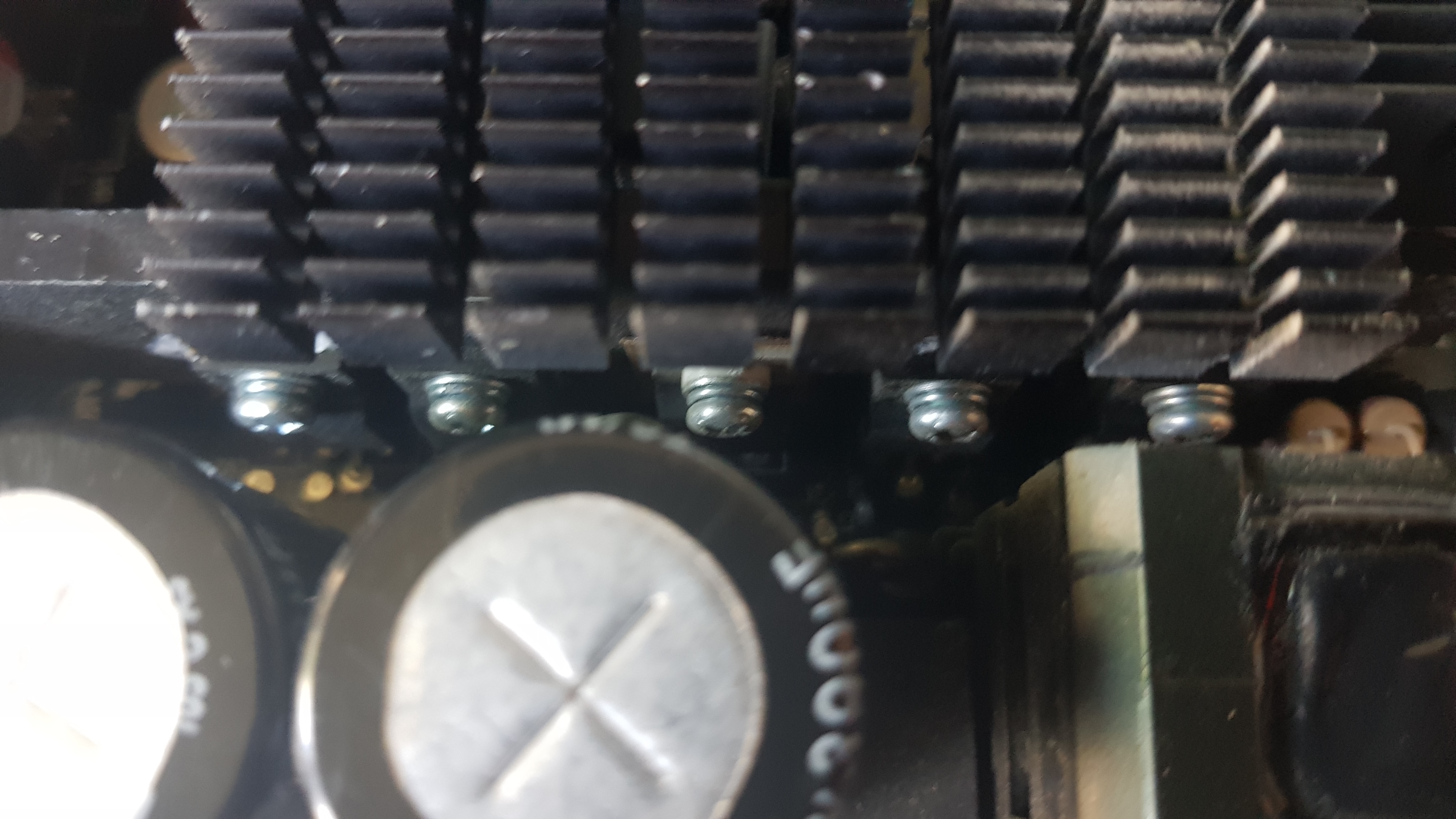

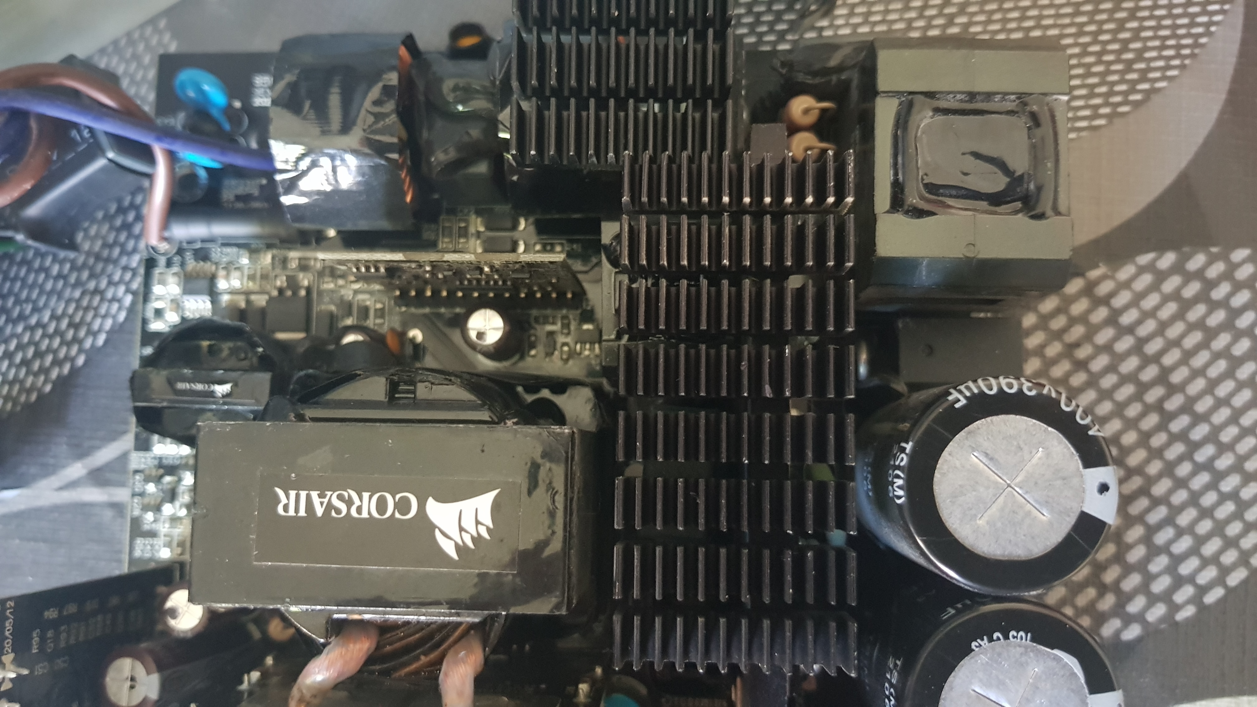

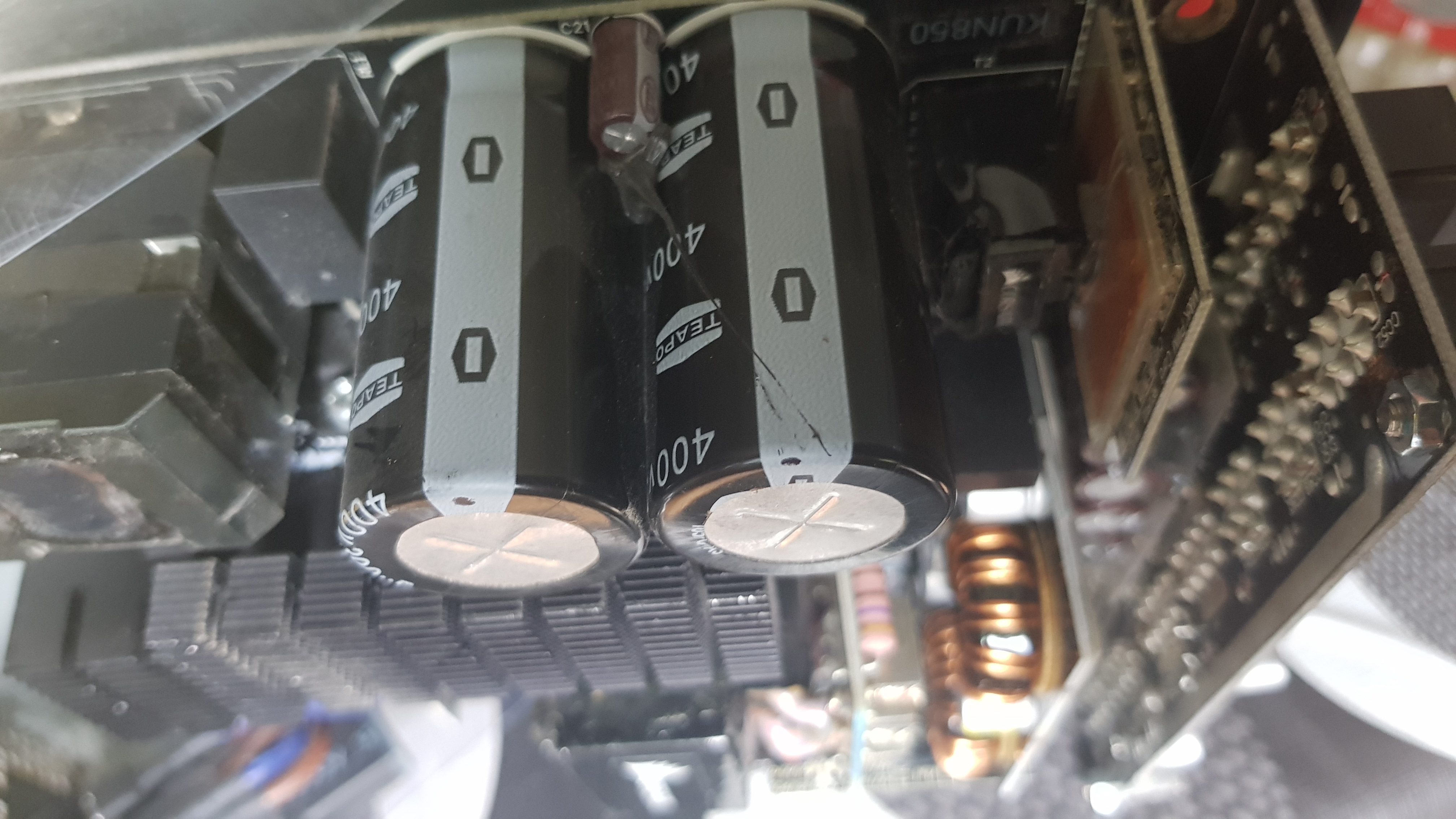

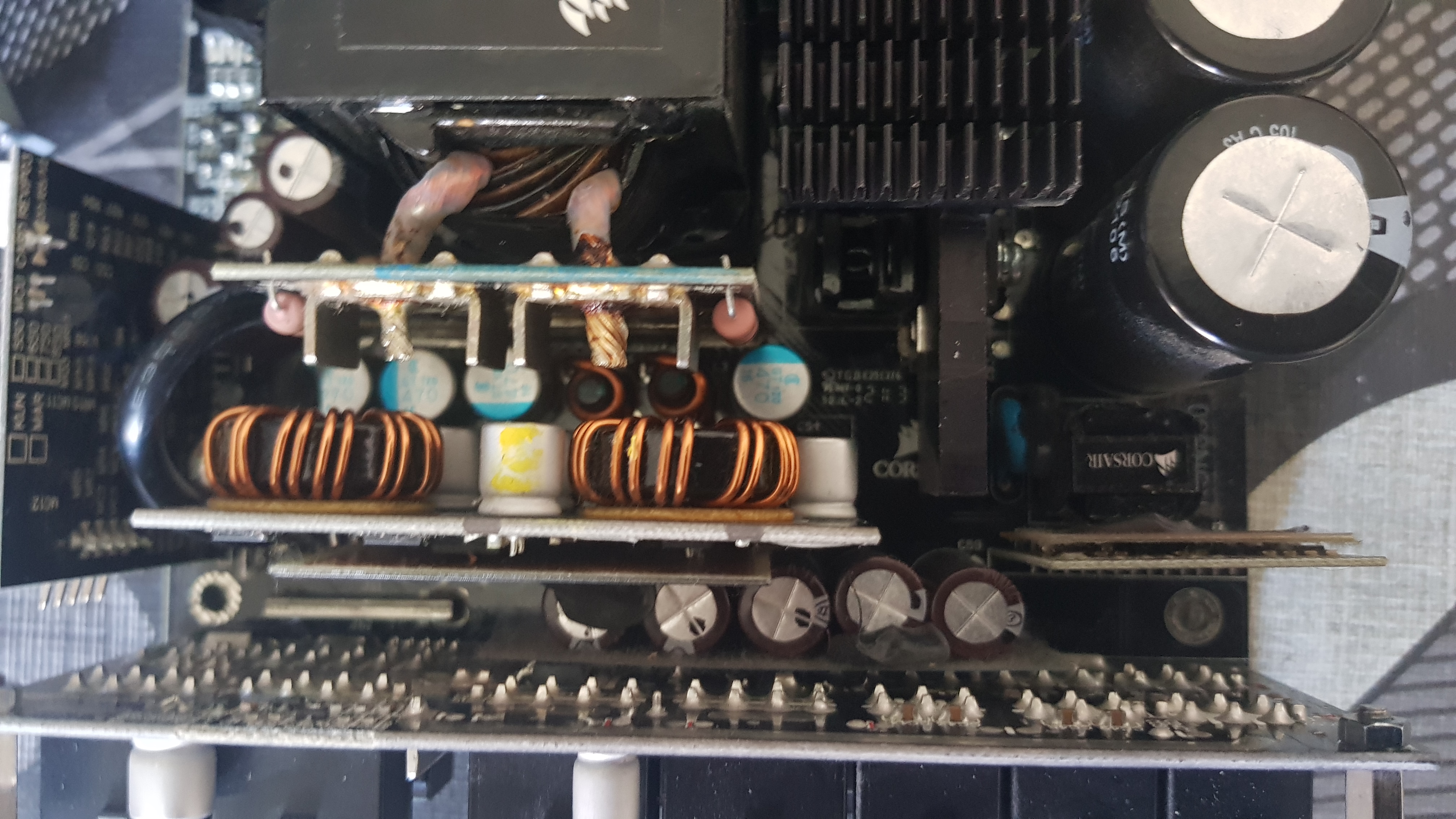

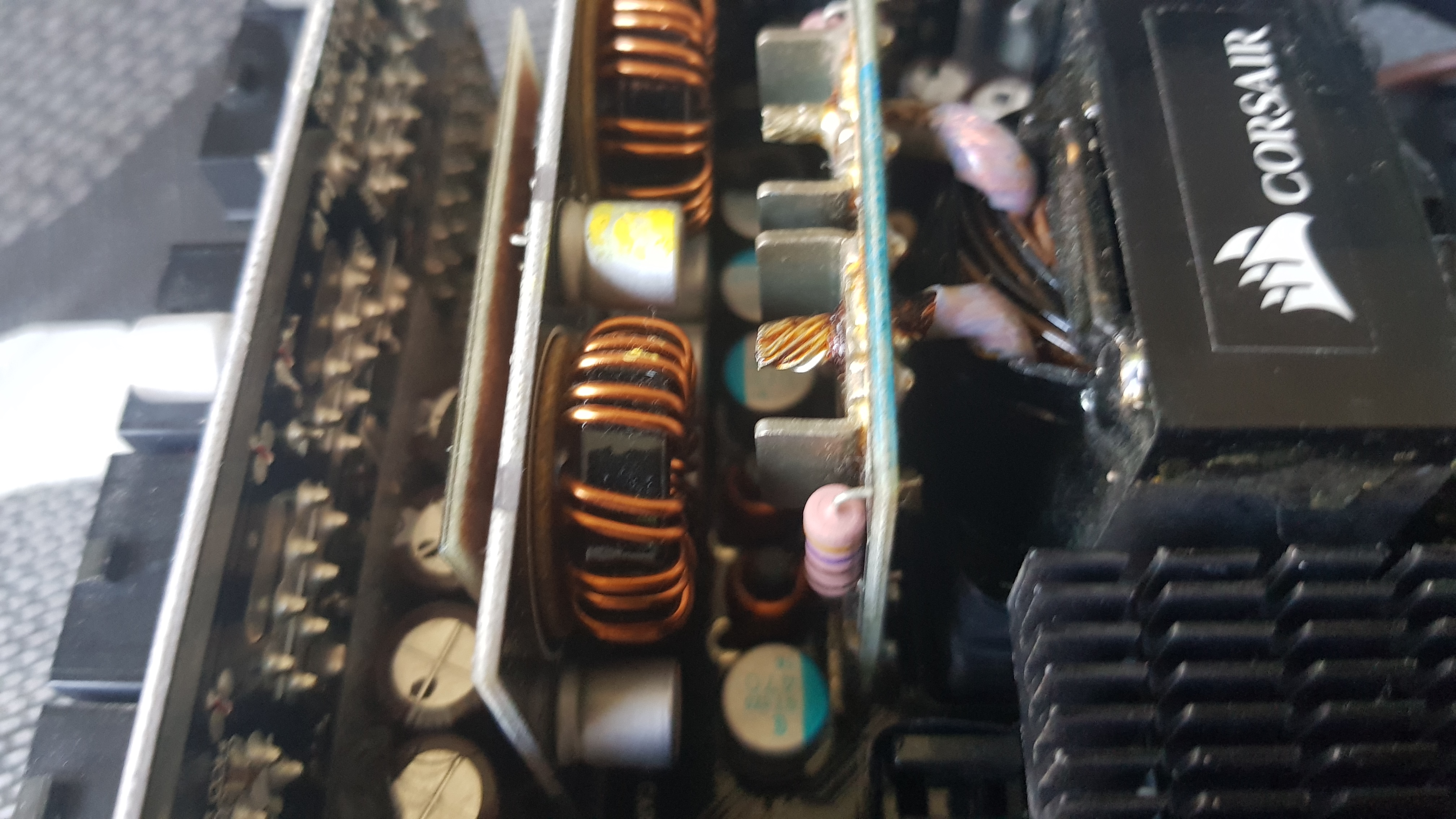

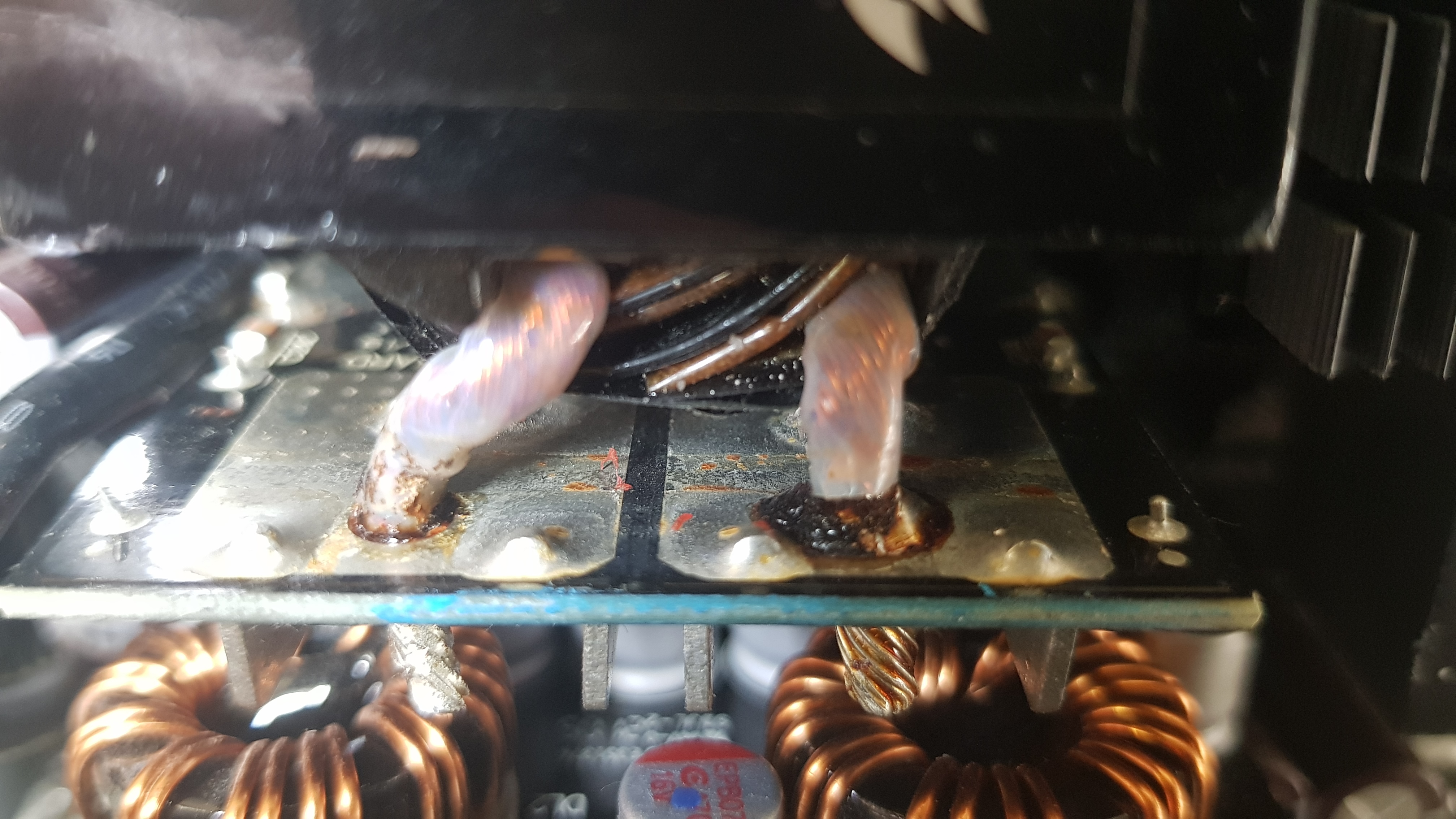

Marsh Posté le 18-06-2025 à 12:09:08
C'est déjà un bon début (d'avoir mis ça ailleurs que chez Googeul), par contre les images sont limite inexploitables. La seule chose qu'on voit que c'est TRÈS compliqué une telle alim. Et je voudrais vraiment te mettre en garde, faire tourner ça capot ouvert il faut être TRÈS prudent!
Du coup si tu veux avoir la moindre chance de réparer il faudra un sacré équipement et les compétences qui vont avec. Tu as quoi exactement?
Aussi tu as bien testé l'alim séparément du PC avec l'astuce du trombone pour l'allumer? (un fil à relier à la masse, le vert??? à vérifier!) A faire capot fermé!
Marsh Posté le 18-06-2025 à 12:24:01
