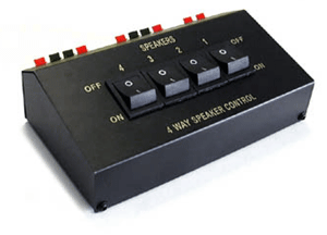

Si tu utilises un sélecteur genre:
Pas de problème: tu fais ce que tu veux. Attention toutefois à n'avoir que 2 paires d'enceintes au maximum de commutées.
Il est préférable d'avoir à chaque fois une paire d'enceintes en service.
