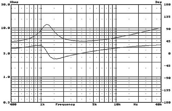

Et c'est là que les choses se compliques, car la charge n'est pas une résistance mais un haut parleur dont l'impédance est variable,
Exemple de courbe d'impédance d'un tweeter.
2 choses, la résonnance à 1200Hz et la courbe d'impédance qui monte à partir de 5 kHz.
Si l'on en tient pas compte, on va se retrouver avec une bosse à 1200 Hz et une remontée dans l'extrême aigu sur la réponse en fréquence.
Dans la pratique, les tweeter sont souvent atténués par un pont de résistances, du coup l'impédance vue par le filtre passe-haut sera pratiquement plat et ne devrait pas créer de bosses sur la réponse en fréquence.
Même problème avec un HP de grave.
On peut linéariser la courbe d'impédance avec un réseau RC et LRC.
Exemple d'un réseau RC:
Et l'effet sur la courbe d'impédance (courbe rouge).
Pour compenser la résonnance il faut un réseau LRC.
