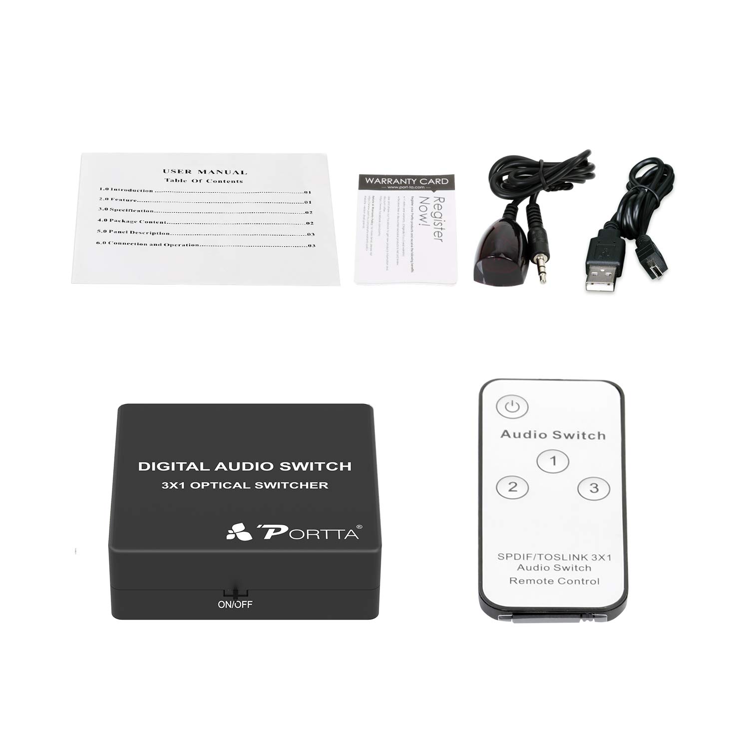

Il faudrait plutôt un "sélecteur" ou "commutateur" optique (et non un splitter) : https://www.amazon.fr/Portta-APET03 [...] P4RPFKRC7W
Avec ça tu as une petite télécommande pour basculer entre les entrées, on peut donc avoir les deux allumés en même temps :
