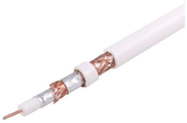

Après, c'est d'abord l'antenne et son orientation qui prime (pour des installations multi-tv, mieux vaut choisir une antenne avec un gros gain de sortie, et un ampli alimenté par secteur qui va encore rebooster le gain derrière).
Enfin la qualité du câble compte beaucoup, on choisira un câble correctement blindé :
http://www.son-video.com/images/dynamic/Cables_video/composes/SVD040171X5/SVD-Pro-Classe-A-5-m-_P_600.jpg
On évitera un câble trop fin / bas de gamme, surtout sur les grandes longueurs, car ils auront beaucoup trop de pertes.  ;)
