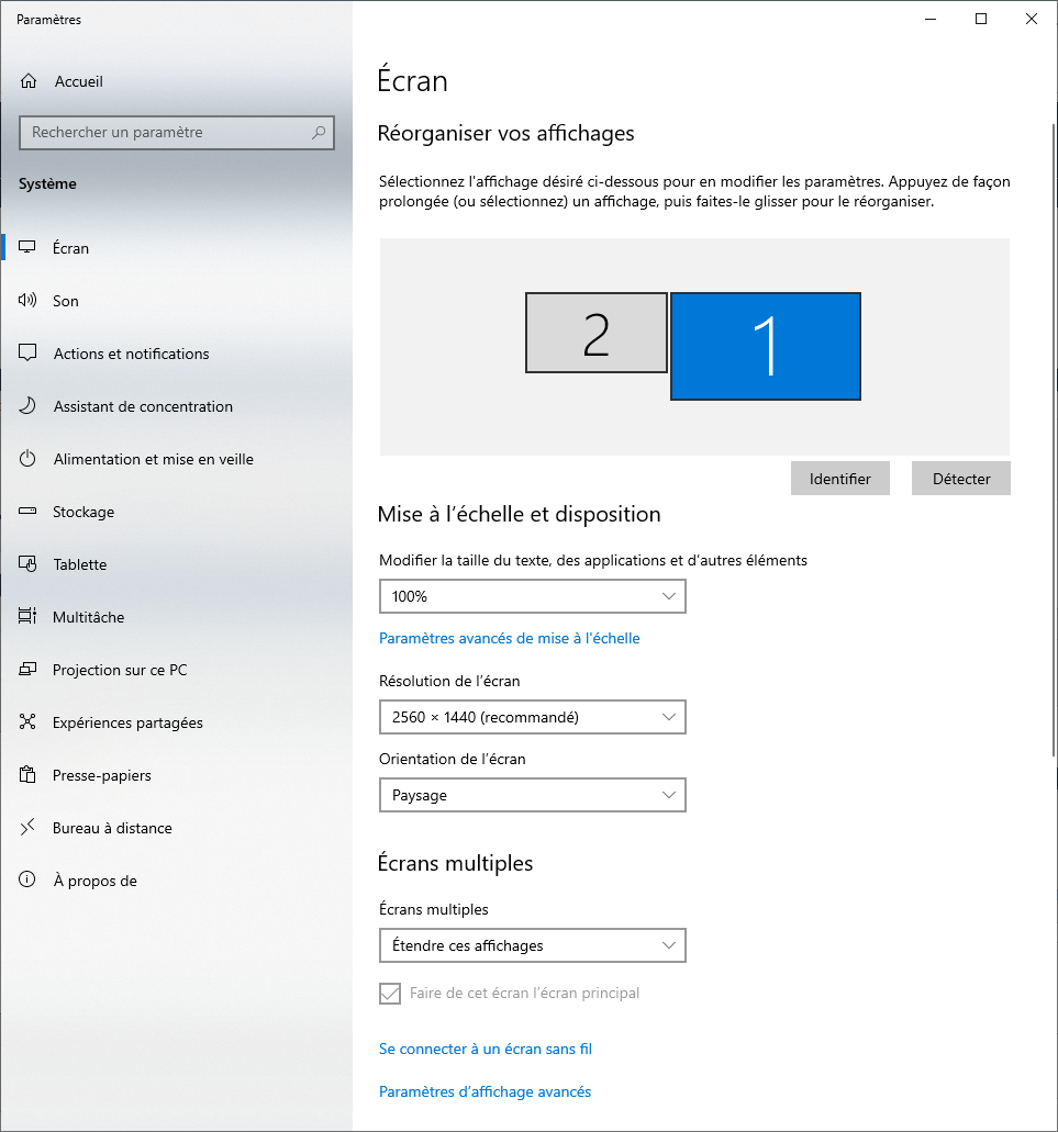

Par contre , je n'allume pas encore le projo, mais je pense que si je dis : étendre le bureau à cette affichage, ça permet de dissocier chaque écran non ? 1, 2 et 3
Oui c'est bien ça, en mode bureau étendu tu peux exploiter chaque écran dans leur résolution native. Par exemple actuellement sur ma config principale de jeu sur laquelle j'écris ces mots, j'ai un écran principal en 2560x1440 et un petit écran secondaire en 1920x1080 sur lequel je regarde des streams YouTube, Twitch ou parfois des films MKV tout en jouant sur l'écran principal. Et dans cette configuration chaque écran exploite bien sa propre résolution native.
https://www.zupimages.net/up/23/36/9s73.png
JE SUIS IMPATIENT DU TUTO !!!
J'y travaille actuellement, je suis en congés, du coup j'en profite.
°° |Diablo 3|ashram#2499
