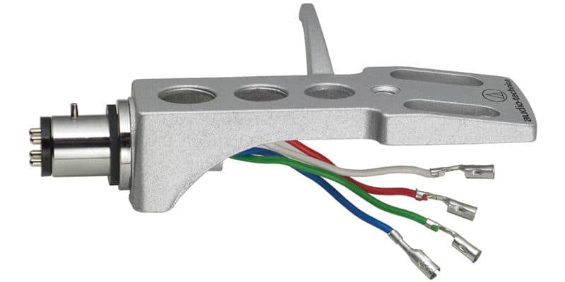

PS : un porte-cellule compatible SME / standard 1/2", c'est ça :
https://www.easylounge.com/Content/photos/a/t/ataths1,51807-800px.jpg
Il faut plutôt éviter toutes les platines avec des porte-cellules "non démontable", "intégré sur le bras", et surtout non compatible avec les cellules "standard 1/2", qui sont les cellules les plus fréquentes en vente dans le commerce (il existe d'autres formats de cellule, mais ça peut couter cher, car c'est plus rare à trouver, et il y'a moins de choix...).  ;)
