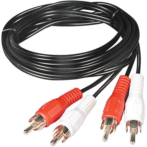

smartphone (mp3 en lecture) ou baladeur mp3/flac > sortie casque > câble jack / rca : https://www.thomann.de/fr/cordial_c [...] e66cc8e598 > entrée "aux" du samsung.
Si ça fonctionne bien et que le son est bon, l'entrée "aux" fonctionne.
